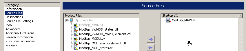

Hallo!
Ich möchte eine .exe erstellen, die beim Öffnen automatisch startet (also das inkludierte VI). Habe bei den VI-Properties das Häckchen bei "Run when opened" gesetzt und bei den Exe-Properties auch. Es läuft jedoch nicht alleine weg wenn ich es aufmache.
Muss immer einmal die Pfeiltaste drücken!!!!
Was kann ich falsch gemacht haben, bzw. was muss ich noch alles einstellen!
Bin schon ziemlich genervt von dem ganzen, da ja eine Exe dafür da sein sollte um alleine zu starten oder nicht?!?!Grrr
lg chR1s

Hast du dein Haupt-VI auch als Startup-VI eingebunden?
Dann brauchst du die ganzen Einstellungen in den VI-Properties gar nicht machen.

Ich hab nur eine VI drinnen...
Und diese hab ich bei StartUp VI's eingefügt ....
Ich poste dir die exe mal ...

Scherzkeks, dein VI läuft ohne ein aüßere While-Loop genau ein mal durch. Und innerhalb der Exe geht das so schnell, dass du gar keine Chance hast, den Button zu betätigen.
Es läuft also alles genau so, wie du es programmiert hast, die Exe startet auch, ist aber gleich wieder fertig.

Danke für die Hilfe!
War echt ein saublöder Fehler von mir, ist jedoch die erste Exe gewesen die ich erstellt habe ....
Jetzt funktionierts ...
