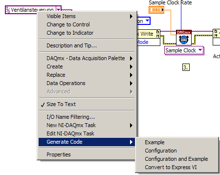

09.12.2011, 09:07 (Dieser Beitrag wurde zuletzt bearbeitet: 09.12.2011 09:56 von Lucki.)
RE: falsche Sample-Anzahl
Tut mir Leid, dass Dir noch niemand geantwortet hat, aber der Grund ist denke ich folgender:
Du hast die DAQmx-Konfiguration als Virtuelle Task in den MAX hineinverlegt. Das ist eine sehr gute Sache, da gibt es nichts zu meckern. Nur: wenn man dann im Forum um Hilfe für eben diese Konfiguration bittet, dann hat man damit die Arschkarte gezogen. Das gepostete VI enthält ja die Konfiguration nicht.
Die Konfiguration läßt sich zwar aus dem MAX exportieren und Du könntest das dann mit posten, aber ich selbt hätte keine Lust mir meinen Max damit zu verändern. Also ich bin selbst ratlos was in so einem Fall zu machen wäre...
Edit: Soeben erhielt ich von Jens "teamintern" den Hinweis, daß man eine DAQmx-Konfiguration im MAX so in normalen Code umwandeln kann:
Vielleicht versucht du das mal so. Ich selbst kannte das gar nicht.
