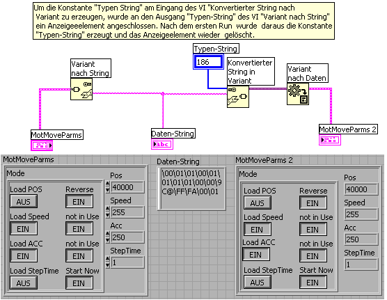

15.01.2007, 09:05 (Dieser Beitrag wurde zuletzt bearbeitet: 15.01.2007 09:33 von Lucki.)
flatten to string : type string
Hier mal ein Beispiel für die Umwandlung Cluster in String und wieder zurück. Der Zweck der Übung war die Abspeicherung und das Wiedereinlesen der komplexen Clusterdaten in eine INI-Datei. Das Speichern/Lesen habe ich weggelassen, gezeigt wird nur die beiderseitige Konvertierung. Wenn gewünscht, poste ich auch das VI mit.
Auch so, um dieser Frage zuvorzukommen: Warum werden Typenstring-Aus und -Eingang der beiden VIs nicht einfach miteinander verbunden, statt diese Konstante zu erzeugen? Antwort: Weil die Reihenfolge normalerweise vertauscht ist, d.h zuerst wird aus der INI-Datei gelesen, und erst dann und auch nur evtl. wieder zurückgespeichert.
