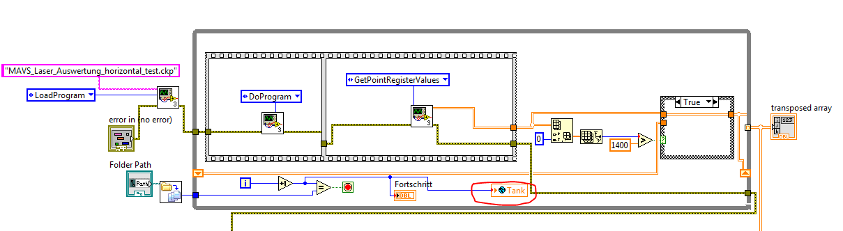

Guten Morgen Labview-Community,
in meinem Main Vi führe ich ein Sub-Vi aus, welches einen Zahlenwert während seiner Aktivität ändert. Diesen Zahlenwert möchte ich mittels einer globalen Variablen im Main Vi kontinuierlich anzeigen.
Bisher wird der Wert erst nach Beendigung des Sub-Vis übernommen. Ich möchte aber dass er sich kontinuierlich im main Vi ändert, je nachdem wie er gerade im Sub-Vi ist.

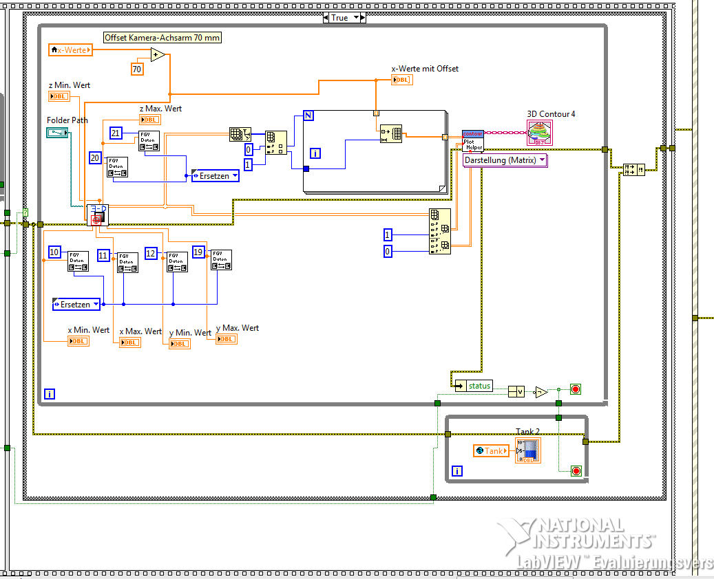

Bild 1 zeigt das Main Vi, rot umrandet sind das Sub-Vi, die globale Variable und das Anzeigeelement.
Bild 2 zeigt das Sub-vi wo die globale Variable geschrieben wird.
Das Thema ist nicht neu hier im Forum, während meiner Recherche bin ich z.B schon auf Vorschläge mittels Queue oder einer parallelen while Schleife im Main Vi zum permanenten auslesen gestoßen. Allerdings ist mir die Lösung mit der Queue ziemlich fremd (was der Bauer nicht kennt ...) und das mit der parallelen while Schleife hat nicht funktioniert.
Vielleicht könnt ihr mir kurz sagen wie ich es noch probieren könnte.
Vielen Dank schonmal.

Hallo zich,
die Standardantwort lautet: Nutze parallel laufende Schleifen...
Bisher wird die Anzeige eben nur ein mal pro Schleifendurchlauf erneuert. THINK DATAFLOW!
P.S.: Aufräumen täte auch gut. Manches ist unnötig (wie die Schleife um die "+70"-Operation im MainVI)...

die parallelen Schleifen würde ich gerne nutzen, ich weiss aber allerdings nicht wie ich diese realisieren kann.
Wenn ich die globale Variable und das Anzeigeelement (Bild1 oben) aus der while Schleife herausziehe und eigens in eine neue Schleife lege, wird trotzdem die while-Schleife in der sich das SubVi befindet ausgeführt und ich bekomme das Ergebnis erst nach Beendigung des Sub-Vi.
Hast du vllt. ein kurzes Bild wie man die parallele Schleifenstruktur realisiert ?
