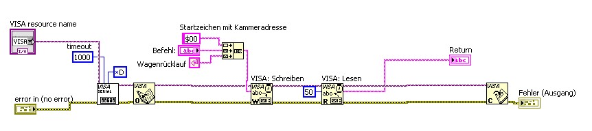

Ich habe nun raus gefunden dass ich gewisse Parameter als Block an den Schrank einlesen oder am PC auslesen kann.
Nur ist mir schleierhaft wo diese Parameter hergenommen werden.
Wäre nett wenn mir jmd mit der Entschlüsselung helfen könnte ich komm einfach nicht drauf.
Ein Post höher sind die Betriebsanleitungen. Der Schnittstellenwandler ist aber unrelevant.
Die Ablauf des Programmes wird von Seite 48 und 49 Kapitel 4.6.3
Steuerzeichen und Programmbeispiele von Seite 53 - 56 Kapitel 4.6.8 und 4.7

Hast du es hinbekommen, den Klimaschranz über die Serielle Schnittstelle abzufragen und Parameter zu setzen/übertragen?
Wenn ja, wie?
Wir haben einen VM04/100 aber der meldet sich überhaupt nicht, er schickt keine Antwort zurück.
Wir verwenden den LabView Code : siehe Anhang.
Mehr dazu unter:
Link (http://www.labviewforum.de/Thread-Heraeu...VM-04-100)
Für eine Hilfe wäre ich euch dankbar
P.S.: Hat jemand das SBC.EXE (DOS) Programm in LabView nachbilden können?

Du weißt schon, dass der user das letzte Mal vor über 2 1/2 Jahren hier war und Du da auf eine Antwort von ihm wohl lange warten kannst?
Hast Du die Schnittstelle richtig konfiguriert?
EDIT: Machen wir im anderen Thread (den Du ja verlinkt hast) weiter. Da hat Du mehr Infos erwähnt.
