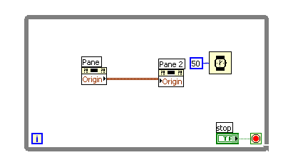

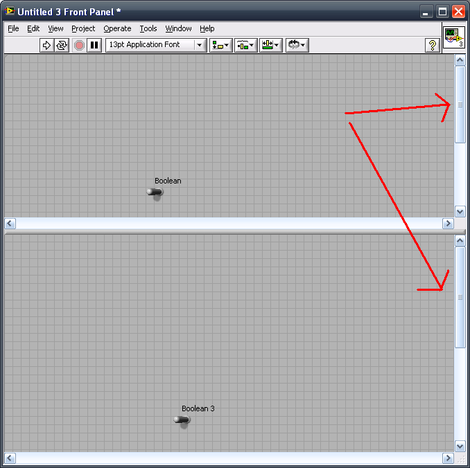

hallo zusammen,
ich habe in einem VI das Frontpanel mit Trennbalken horizontal geteilt. Nun habe ich für jeden der zwei Fensterbereiche eine eigene horizontale Bildlaufleiste. Ist es irgendwie möglich dass sich beide Bildlaufleisten auf gleiche Weise bewegen, wenn ich nur eine der beiden betätige?
Ich hab es schon mit Eigenschaftsknoten probiert, allerdings ohne Ergebnis.
Hat irgendjemand einen Tip für mich?
ich danke im Voraus.

Nur verständnishalber:
Meinst Du folgende 2 Scrollleisten?
nein, du hast die vertikalen markiert. ich meine die Bildlaufleisten die horizontal verlaufen, also genau die anderen :-)
17.03.2010, 12:32
17.03.2010, 12:41
stefan d Offline
Beiträge: 3
Registriert seit: Oct 2009
8.2, 8.5, 2009
24113
Das ist die Lösung :-) Jetzt kann ich einen der beiden Scrollbalken ausblenden und beide Fensterbereiche über einen Scrollbalken gleichmäßig verschieben.
Vielen Dank für die schnelle Hilfe.
