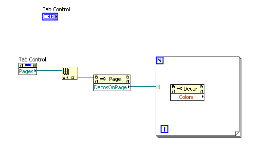

ich habe ein Problem. Ich kann zwar die Farbe eines jeden Gestaltungselements auf dem FP ändern, jeodch nicht die Farbe von denen in einer Registerkarte (Details siehe Anhang).
Habt ihr da eine Idee? Besten Dank...

Du musst dir die Pages-Referenzen vom TabControl holen (über PropertyNode) und dann von der jeweiligen Page die Decorations...

' schrieb:Du musst dir die Pages-Referenzen vom TabControl holen (über PropertyNode) und dann von der jeweiligen Page die Decorations...
wie sieht dann die eigenschaftsknoten-kette aus? Dry

Das hättest du dir aber auch selber "erarbeiten" können...für andere Decorations hast du's ja schon geschafft!

' schrieb:Danke, aber so weit bin ich in LV noch nicht drin!! Hätte es vermutlich ohne Hilfe (in welcher Form auch immer) NIE geschafft...
Aber du hattest doch schon meinen schriftlichen Hinweis...
