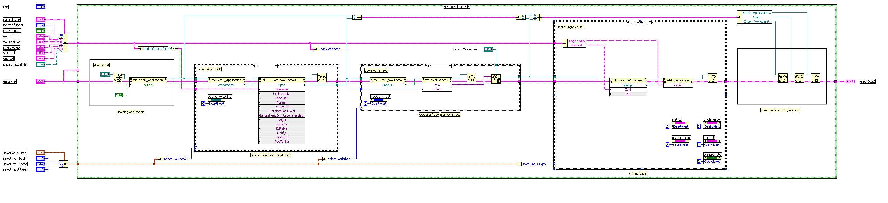

Also, so schwierig ist es nun auch wieder nicht, Daten an Excel zu verfüttern. Das offiziell Office-Toolkit von NI selber kann ich nach ausführlichem Test aber nicht empfehlen, da viel zu unkomfortabel und problematisch bei der Installation. Da bist du besser bedient, wenn du das ganze zu Fuß über ActiveX machst.
Du hast also nach meiner Meinung jetzt zwei Möglichkeiten:[list]
[*]Du versuchst dich selber im Umgang mit den Eigenschaften- und Methodenknoten.<>
[*]Oder du versuchst, das von mir geposteten VI zu analysieren und daraus zu lernen; du kannst mich auch nach einzelnen Mechanismen und wie sie funktionieren, fragen.Smile
Und falls du dich wundern solltest über das "obsolete" im Namen: In der Release-Version habe ich das VI nur noch in Sub-VIs zergliedert.<>
[st]Gruß, Niko
Sonstige .vi  obsolete_SUB_WriteInExcelFile.vi (Größe: 243,16 KB / Downloads: 547)

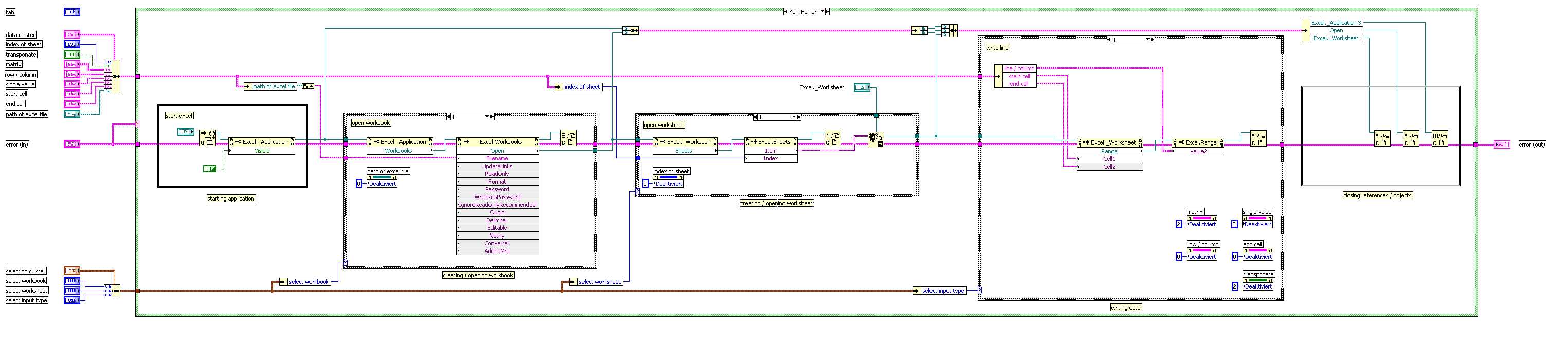

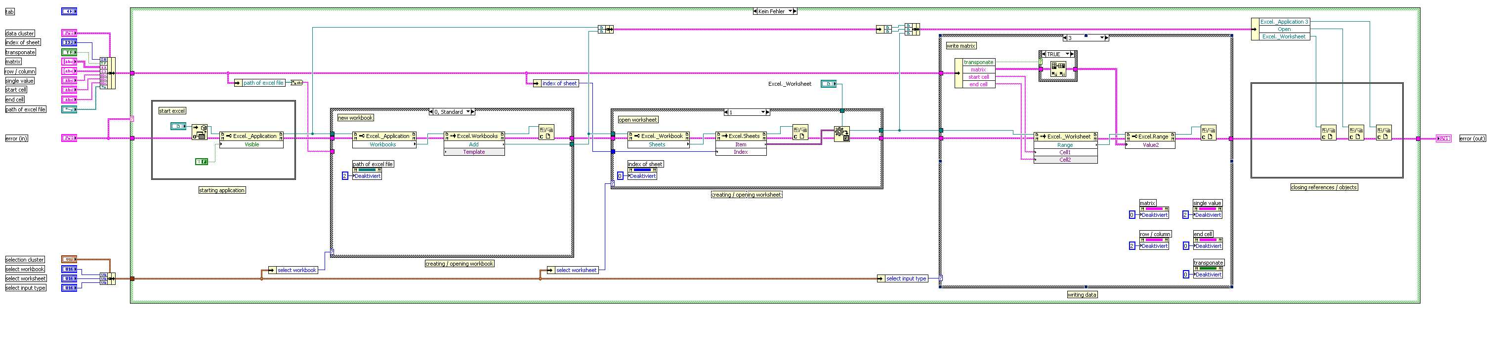

Azmodan Offline
Beiträge: 37
8.0.1
in excel speichern und format ändern
Ach ja, und für den Fall, dass du nicht Version 8.0.1 verwenden solltest, habe ich das VI auch mal jeweils als JPG in den diversen Zuständen abgelichtet.Smile
Gruß, Niko
                    [attachment=2809
:attachment]         [attachmen
=28100:attachment]         [att
chment=28103:attachment]
