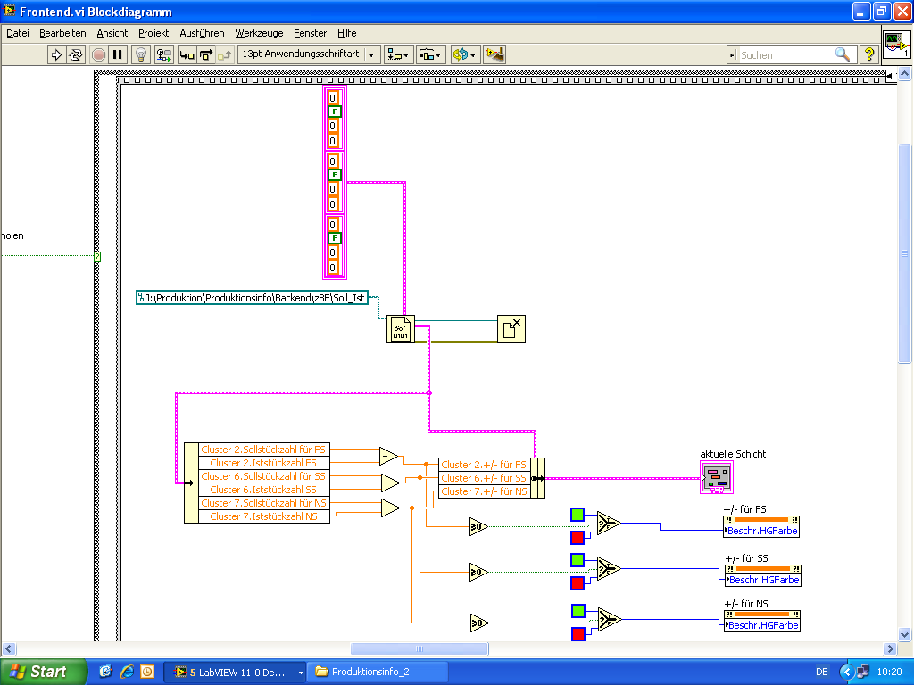

Ich habe beim Einlesen als Datentyp eine Konstanten angegeben.
Die Datei im Dateipfad die ich einles hat jedoch ein Zahlenfeld (+/-) pro Cluster weniger.
Jetzt meldet mir das vi beim Einlesen, dass das Ende erreicht ist.
Wie erweitere ich also einen kleinen Cluster der eingelesen wird mit weiteren Textfeldern in einen neuen Cluster?

Hallo seitzo,
wenn du eine Datei mit einem (bestimmten) Datentyp anlegst, musst du sie (zwingend) auch wieder mit diesem Datentyp einlesen. Alles andere ist Quark!
Aber dir steht es doch frei, hinterher den "kleinen" Cluster zu zerlegen und in einen "größeren" Cluster einzutragen...

Danke, Problem hat sich gelöst
