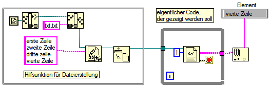

im Titel stehts ja schon. Ich habe eine Textdatei, deren letzte Zeile ich auslesen möchte sowie einen String/Kommentar anhängen möchte. Mein Ansatz ist der im Bild dargestellte, allerdeings wird so immer die ganze Datei eingelesen. Wie bekomme ich das hin? Danke für eure Hilfe.

ich selbst habe keine gute Lösung für dein Problem aber habe hier im Forum ein Thema gefunden:
Textdatei rückwärts(!) zeilenweise einlesen
Evtl. hilft dir das ja weiter.

Ist doch sooo einfach: Option zeilenweise einlesen, immer nur eine Zeile, alle Zeilen werden weggeschmissen, mit Ausnahme der letzten.

okay, ich dachte, dass das Problem wäre, das die gesamte Datei eingelesen wird. Und ich sehe keine möglichkeit, von hinten nur eine zeile einzulesen.

Das Einlesen eine großen Datei könnte durchaus ein Problem sein, und es könnte auch so gemeint sein. In meinem Beispiel wird zwar die gesamte Datei gelesen, aber eben nicht eingelesen. Im PC-Speicher befindet sich nie mehr als eine einzelne Zeile.

Trotzem eine Antwort: Hatte das mal verglichen, das Ergebnis war: Das zeilenweise Einlesen und Testen der Zeilen, ob sie bestimmten Merkmalen genügen, dauerte deulich länger als die gesamte Datei einzulesen und dann den Text in gleicher Weise zu recherchieren. Es hat eben alles seine Vor- und Nachteile.

wenn du weißt, wie lang eine Zeile ca. ist, kannst du ja einfach die letzten ~512Byte des Textes einlesen. Einfach Dateigröße vorher abfragen und per Seek den Dateipointer setzen. Dann musst du nur einen kleinen Text nach der gewünschten Info durchsuchen.
Das Anhängen an eine schon vorhandene Datei geht auch per "Append"-Option der entsprechenden Dateifunktion...
