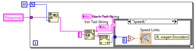

Und warum geht es eigentlich nicht wie unten im Anhang???
In meiner lokalen Variable hänge ich jetzt stets die neusten Daten oben an, also sind die obersten Zeilen stets die aktuellsten.
Dort gehe ich Zeile für Zeile durch, 30 Mal und durchsuche auf ":".
Ich bekomme aber maximal drei verschiedene Werte wie z.B.
"SpeedL" "37"
Wobei er in der folgenden Case-Abfrage dennoch nicht diesen "37" in die Anzeige für "SpeedL" schreibt.
WARUM NICHT???

Genau so sieht er in meiner Variablen "Response" aus.
Den untersuche ich mit einer For-Schleife 20 mal, Zeile für Zeile (siehe Bild vom letzten Beitrag) nach ":".
Aber der einzige Wert, für den das funktioniert, ist der Wert für "LightR".
Warum nur? Alles andere funzt schon. Nur das noch nicht.
Wie man an den Werten sehen kann, wiederholt sich ein Datenblock stets nach "Num:00xxx", wobei "Num:xxxxx" die gerade angesagte Blocknummer ist. Der neueste Block wird stets an den alten String OBEN angehängt.

Hallo Fabian,
hast du meinen Vorschlag mal einer näheren Betrachtung unterzogen?
Zitat:Der neueste Block wird stets an den alten String OBEN angehängt.
Warum machst du denn sowas? Das macht es doch unnötig kompliziert, wenn man ständig im String hin- und herspringt...
- neue Daten hinten (aka UNTEN) anhängen
- Daten von vorn (aka OBEN) zeilenweise auswerten und entfernen(!)
- auch bei TCP/WLAN sollte dein PC solche Strings schneller auswerten können als sie geliefert werden...
- die von Lucki erwähnte Synchronisation ergibt sich dabei sofort nach dem ersten entfernten Zeilenende (bzw. sofort, wenn man man eine Zeile entfernt und beim Auswerten hinterher "verstümmelte" Zeilen verwirft)

Wenn ein kompletter Block immer mit NUM:xxxx beendet (oder auch gestartet) wird, dann trenne doch doch Blöcke aus dem empfangenen Datenstrom ab. Dann kann man z.B. so auswerten:
In der FOR-Loop dann deine Case-Struktur zur Behandlung der einzelnen Befehle/Werte...
