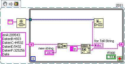

nur eine Idee:
Dieser "Receiver" wäre die Producer-Schleife in einem Producer-Consumer-Schema. Das Schieberegister sammelt die empfangenen Strings, mit dem MatchPattern wird jeweils eine Zeile abgetrennt und zur weiteren Verarbeitung in die Queue gepackt. Du musst selbst noch ein bisschen Fehlerbehandlung einfügen, z.B. für den Fall, das gerade keine ganze Zeile im Buffer zur Verfügung steht. Evtl. musst du auch das Zeilenende-Zeichen, nach dem gesucht wird, anpassen...
Zitat:Allerdings scheinen die Daten so häufig zu kommen, dass ich nie alle Messwerte bearbeite, sondern nur immer einen aus einem Datenblock. Daher muss ich vielleicht doch Zeile für Zeile abarbeiten, aber schneller, als die neuen Daten kommen.
Du schreibst ja nicht, wo die Daten herkommen. Du sagst nicht, wie du die Daten empfängst. Du zeigst nicht, wie du die Daten verarbeitest. Du sammelst Daten in einem stetig anwachsenden String, wodurch dein VI auch stetig langsamer werden wird. Aber du willst nicht auf mich hören:
Zitat:Jo, das mit dem andauernd laufenden String geht leider schlecht anders.
Tipp:
Falls die neuen Daten wirklich so schnell kommen, wie du beschreibst, dass du mit der Bearbeitung nicht hinterherkommst, kann man die Queue in der Länge begrenzen und "Lossy" verwenden oder einen Notifier verwenden, der immer nur den aktuellsten Werte speichert...
