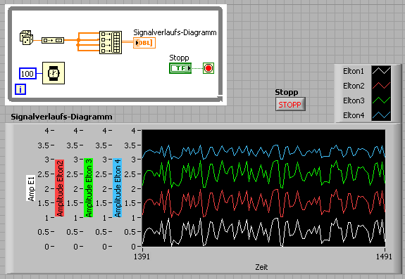

also mein problem ist, ich möchte mehere y achsen anzeigen lassen wobei die zeitachse aus der rel. zeit der messung bestehen soll.
also ich habe 4 kanäle und bekomme durch eine while schleife je nach abtastzeit meine werte, diese skaliere ich dann noch mit einem faktor und habe dann 4 mal normale dbl werte.
nun möchte ich aber diese werte mit unterschiedlichen y achsen mir anzeigen lassen, wobei wie gesagt die zeitache die rel. zeit der messung darstellen soll, nur hab ich keine ahnung wie ich das hinbekommen kann.

Da habe ich auch eine zeitlang gebraucht um das hinzukriegen.
Schritt1: rechte Maustaste auf y-Achse: "Achse kopieren", mehrfach, bis du 4 Achsen hast. Sie nennen sich "Amplitude" "Amplitude 2" "Amplitude 3" "Amplitude 4"
Schritt2: Die Kurvenlegende, sofern noch nicht getan, auf 4 Kurven aufziehen. Alle 4 Kurven sind jetzt noch mit "Amplitude" verknüpft. Ändern: "Kurve 2" soll mit "Amplitude 2" verknüpft werden. So: Auf die Kurvenlegende mit R- Maustaste, "Y-Achse" wählen und die gewünschte Ampitude auswählen.
Schritt3: Du kannst unter "Eigenschaften", oder auch ganz direkt, sowohl die Namen der Plots als auch die Namen der Ampituden beliebig ändern. Die Zuordnung bleibt erhalten. (ich habe mit der Pipette in der Plot-Legende außerdem die Kurvenfarben geholt und in den Schrift-Untergrund kopiert)
Schritt 4: Du kannst den Masstab jeder Amplitude unabhängig voneinander ändern, solltest aber dabei beobachten, was dabei mit dem Gitternetz passiert - probieren geht über studieren.
Schritt 5: Das Skalieren mit Faktor und Offset kannst Du ebenfalls einzeln für jede Kurve unter "Eigenschafte" machen. Im Beispiel ist Kurve 1 original, Kurve 2 Offset 1, Kurve 3 Offset 2, Kurve 4 Offset 3 und Skalierung 0,5
Zusatz: Es gibt die Option "Stapelplot". Dann werden die Kurven in 4 getrennten Diagrammen genau übereinander, mit einheitlicher X-Ache angezeigt.
