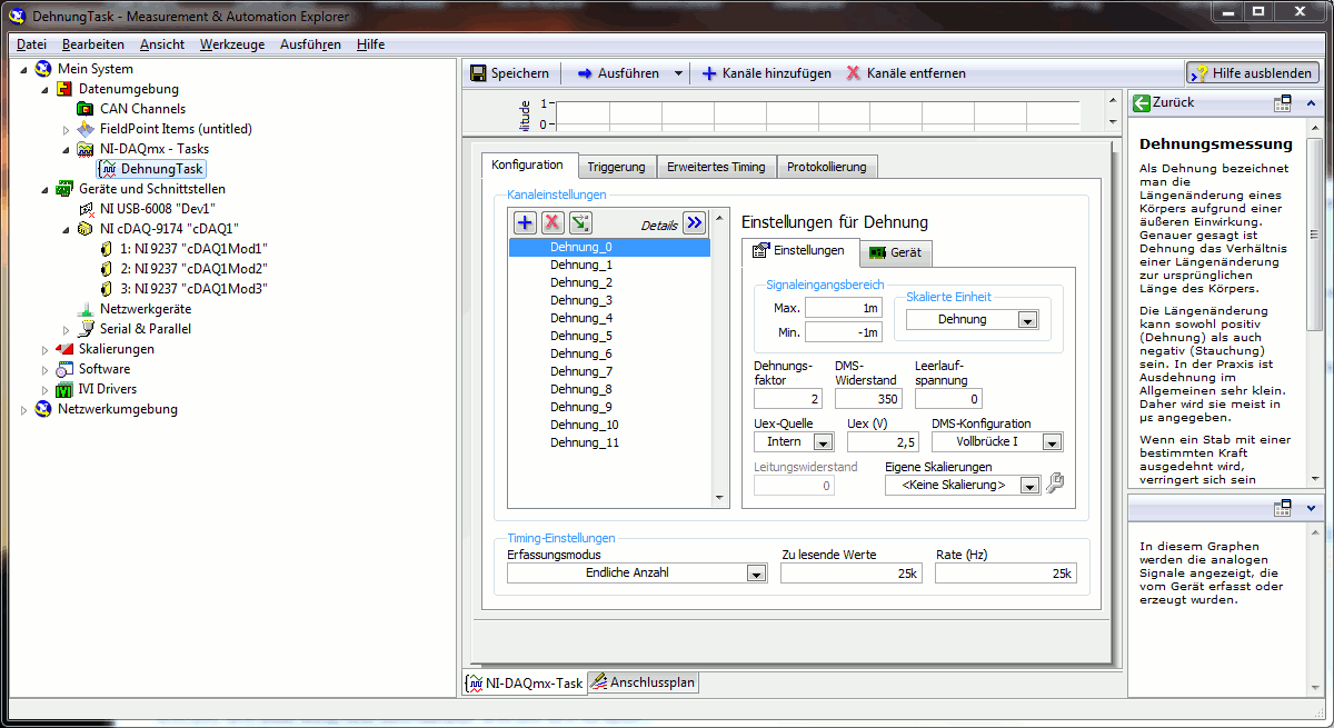

Hallo Philipp,
ich habe gerade mal mit MAX ein cDAQ-Chassis mit 3×9237-Modul simuliert. Ich konnte hier problemlos einen Task mit allen 12 DMS anlegen:
Im Bild unten siehst du den Reiter "Anschlußplan", da einfach mal draufklicken...

Habs hinbekommen. Vielen Dank!!
12.03.2013, 13:29 (Dieser Beitrag wurde zuletzt bearbeitet: 12.03.2013 13:33 von jg.)
RE: mehrere NI9237-Module in DAQ

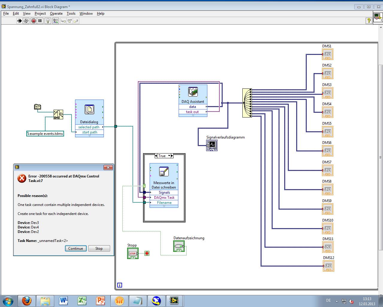

Solange die 3 Module "unabhängig" voneinander sind, brauchst du 3 Tasks (i.e. 3 DAQ-Assis).
Wenn sie, wie bei Gerd, in einem cDAQ-Chassis eingebaut sind, kommst du mit einem Task aus.
EDIT: Laut Aussage deines Vorgängers sind die in einem cDAQ verbaut. Also, erst einmal das cDAQ im MAX anlegen, dann die Module zum cDAQ hinzufügen.

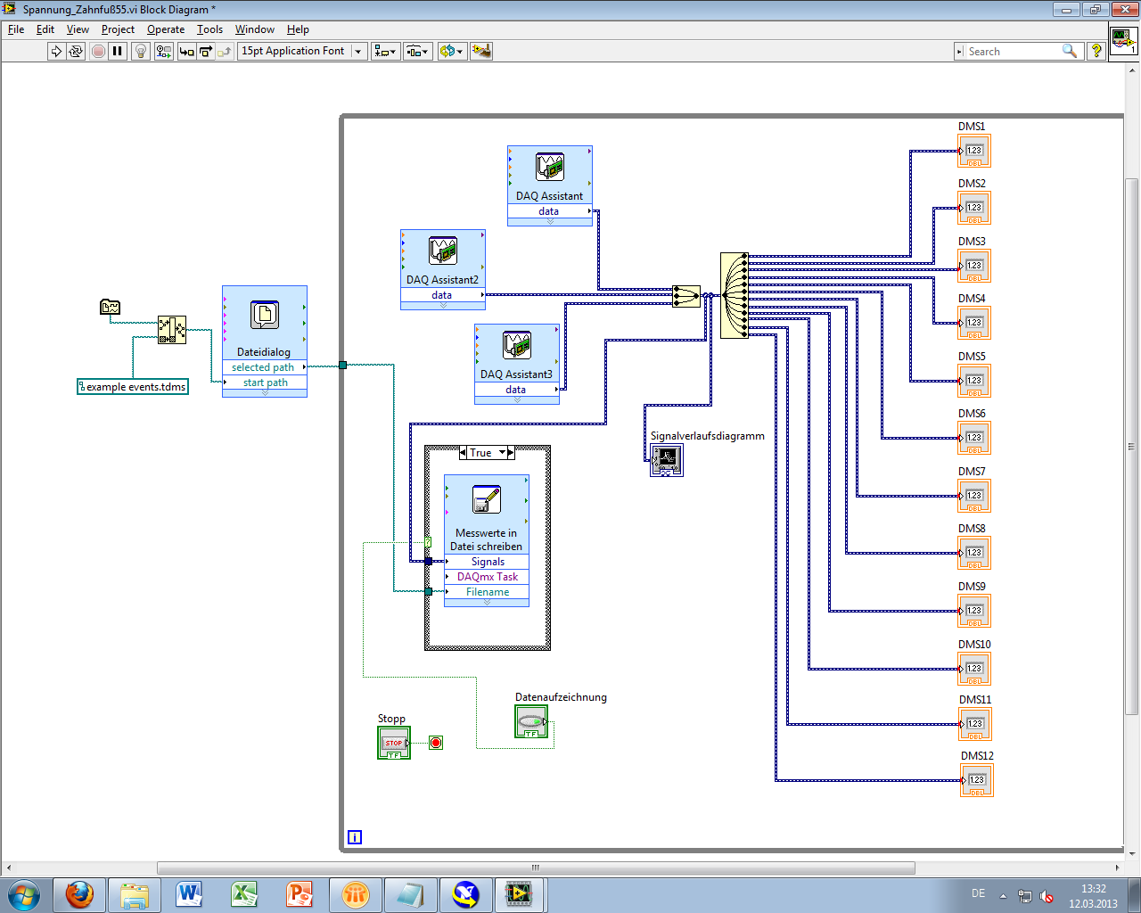

Soooo ich habe nun drei DAQ-Assisten eingefügt und es scheint zu funktionieren
Wie kann man den die drei Module "zusammenfügen"?

wie in meinem Bild oben: die befinden sich in einem Chassis!
12.03.2013, 13:37 (Dieser Beitrag wurde zuletzt bearbeitet: 12.03.2013 13:38 von jg.)
(12.03.2013 13:33 )phlpphrtmnn schrieb:  Wie kann man den die drei Module "zusammenfügen"?
(12.03.2013 13:29 )jg schrieb:  EDIT: Laut Aussage deines Vorgängers sind die in einem cDAQ verbaut. Also, erst einmal das cDAQ im MAX anlegen, dann die Module zum cDAQ hinzufügen.
