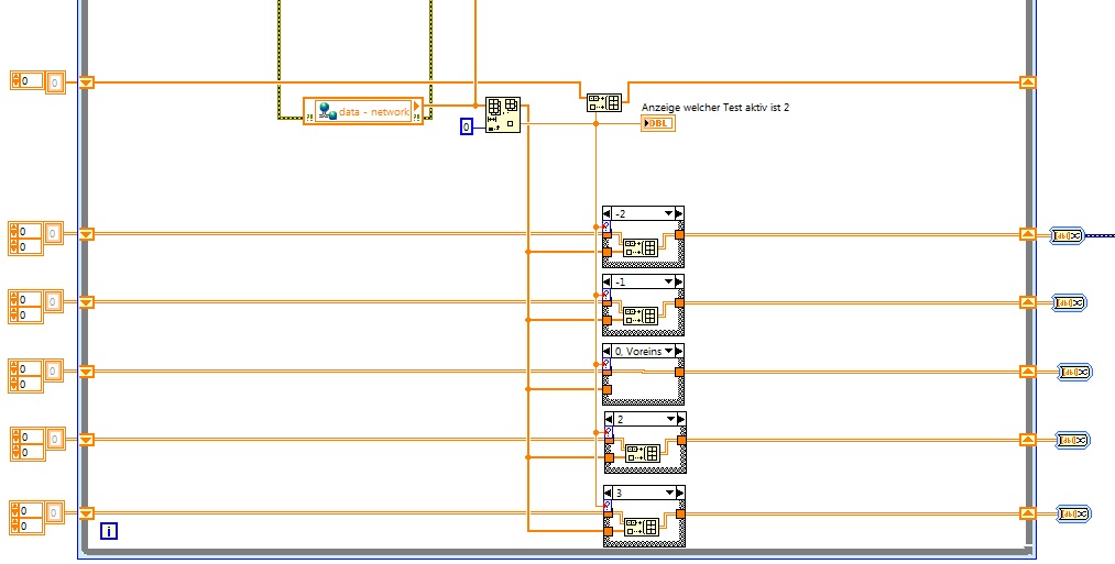

Hallo ako,
Zitat:2. Sind mir diese 2D-Array nicht ganz geläufig. Du sagtest ja, 10 Signale in einem 2D-Array darstellen...
Hmm
Ein 2D-Array besteht aus Zeilen und Spalten. Man könnte z.B. eine Spalte pro Sensor/Signal nutzen - du würdest also ein Array mit 10 Spalten und beliebig vielen Zeilen (je nach Anzahl der Werte pro Signal) benötigen...
Hast du schon mal probiert, sowas auf einem Blatt Papier aufzuzeichnen? Visualisieren soll beim Verstehen helfen Big Grin

(30.01.2013 08:52 )GerdW schrieb:  Hallo ako,
so eben geschehen Smile) und Ja. das wäre eine Lösung. Habe diese auch nun implementiert. Am Ausgang der While-Schleife erhalte ich nun ein vollständiges 2D-Array meiner Werte.
Leider habe ich trotzdem noch das Problem der Daten-Seperation. (mit Hilfe des Ersten Elements des 1D-Arrays aus der NW-SharedVariable)
Deshalb habe ich versucht Signale / DDT,s in Graphen zwischen zu speichern.
Ich möchte die Daten in einer Sequenz sammeln, jedoch getrennt! Und diese dann übergeben an die Auswertungs-Sequenz.

30.01.2013, 11:42
Beiträge: 17.528
RE: n/10 - Dimensionales Array, xy Graphen und Hystheresen.
Hallo ako,
noch ein Tipp: deine 5 Case-Strukturen im Bild lassen sich zu einer (mit mehr als 2 Cases) zusammenfassen...
