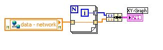

Du nimmst dein 1D-Array und zerlegst es wieder in seine Einzelwerte, von denen du jeden wieder zu einem Array mit genau diesem einen Wert machst. Daraus machst du dann ein Signal und bündelst alle Signale, die eigentlich nur Signalanteile sind.
Das kommt mir reichlich overprogrammed vor.
Warum nimmst du nicht dein Array, das Signal und baust dir dazu ein passendes Korrespondenzarray für die Abszissen-/ Ordinatenwerte - je nachdem, wie du es darstellen willst. Und dann rein in den X/Y-Graph
Gruß, Marko
hier nur mal so prinzipiell die Möglichkeit der X/Y-Darstellung

Du nimmst aus deinem Array ein Element und machst aus diesem wieder ein Array (und daraus dann ein Signal - das wird dann wohl ein Element haben.
Warum lässt du deine Auswahlschleife nicht parallel zur Dateneinsammelschleife laufen?
