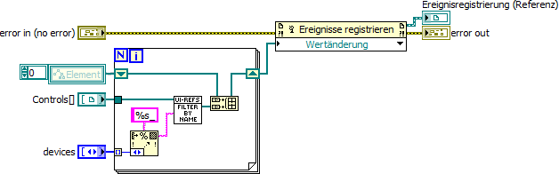

ist es möglich eine beliebige Anzahl an Controls einem Event (Case) z.B. Mouse Down elegant zuzuweisen ohne das über Edit Event und add Event n... durchgeführt wird?

Hallo GT,
benutze doch selbst registrierte Events! Da kannst du beliebig viele Control-Referenzen registrieren…
So sieht das aus, wenn ich von einem UI bestimmte Controls für ein Event registriere:
    (hier noch mit einem Namensfilter…)

RE: n-Ctrls event case zuweisen
Genau das meinte ich, super es funtioniert einwandfrei Hopper
