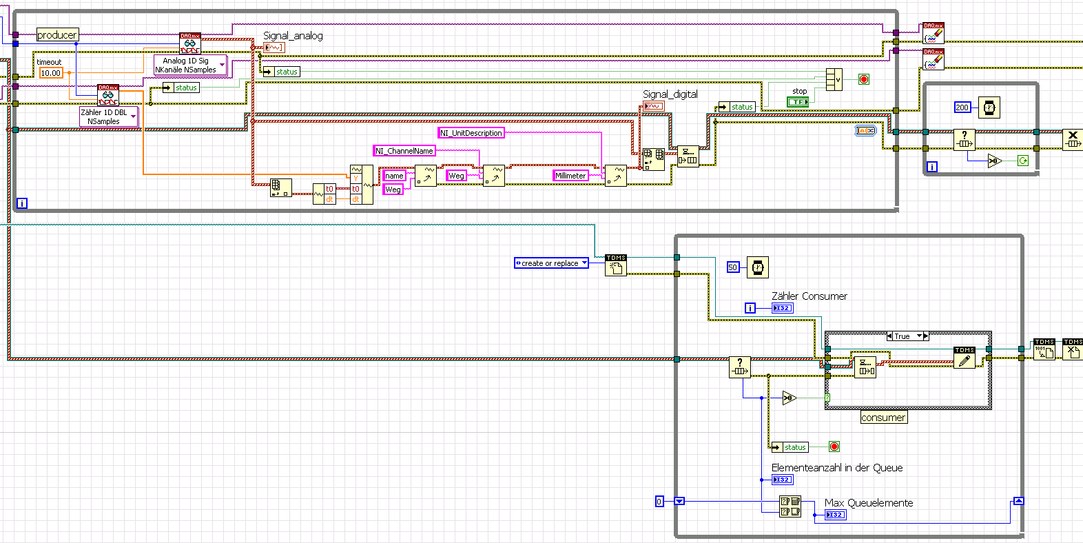

Am Anfang initialisiere ich den Wandler mit Hilfe der DAQmx Module mit gewünschten Sample-Takt (wie im Example Finder auch zu finden). [siehe initialise.jpg]
Mittels einer Producer-Schleife werde die Daten von der Messkarte gelesen. [siehe producer.jpg]
Bei DAQmx-Read auf 1 Sample kann ich sichergehen, dass ich bei beiden Eingängen einen Wert bekomme, diese Einstellung ist leider zu langsam bei hohen Sampleraten. Daher lese ich nun immer NSamples pro Durchlauf. Damit kann ich auch Sampletraten von 100 kS/s einstellen, ohne dass der Buffer der Messkarte überschrieben wird. Frage: Kann ich mich darauf verlassen, dass die Aufzeichnung weiterhin synchron ist, ich also immer gleich viele Messdaten im gleichen zeitlichen Abstand bekomme?
Bei Abbruch des Programms wird der DAQmx-Task erst geschlossen und die Queue gelöscht, wenn die Warteschlange geleert wurde um keine Messwerte zu verlieren. Auf die unschöne Verwendung der dynamischen Daten komme ich nachher noch zu sprechen.

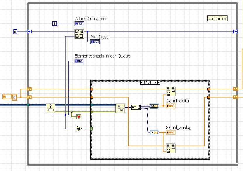

Das größte Problem liegt nun in der Consumer-Schleife: [siehe consumer.jpg]
Hier werden die dynamischen Daten aus der Schlange wieder in zwei einzelne Arrays zerlegt, der neuste Wert (das neuste 1D Array an Werten) dem Array hinzugefügt, das ganze in einem Schieberegister. Da ich aber annehme, dass mit jedem Ändern des Arrays ich neu Speicher alloziieren muss und die Arrays sehr schnell sehr groß werden (1M Einträge und mehr) wird alles sehr schnell sehr langsam bis zum Programmabbruch. Ich kann zwar vorher ein riesiges Array initialisieren, das braucht aber relativ lange und beschränkt mich dann auf die Größe dieses Arrays.
Fragen: Gibt es einen besseren Weg, beide Messreihen zu vereinen, als die dynamischen Signale zusammen zu fassen? Bei einem Versuch, verschieden große Arrays an ein existierendes 2D Array zu hängen kam ich nicht zurecht mit Spalten/Reihen/Größen/usw. (Trotz versuchtem Transponieren und verschiedenen Tests). Da habe ich irgendetwas übersehen oder einfach nicht gewußt.

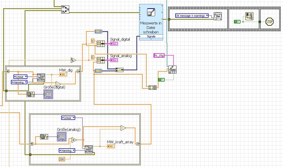

Das Verarbeiten der gemessenen Daten [siehe processing.jpg] geschieht nach Beenden der Aufzeichnung, dies ist durch die Mittelwertbildung bedingt. Da ich gelesen hatte, dass bei jeder Verzweigung eine Kopie der Daten erstellt wird habe ich einen Ausweg gesucht und bin auf die Inplace-Struktur gestoßen. Dadurch werden, soweit ich das Verstanden habe, Pointer verwendet um die Daten direkt zu editieren, ohne zusätzliche Kopien im Speicher zu benötigen. Ich hoffe, dass ich diese Strukturen dementsprechend richtig verwendet habe. Alle aufgezeichneten Daten werden noch einmal in einem Graphen ausgegeben und dann gespeichert. Momentan sind zwei Speichermethoden implementiert, als Vergleich zueinander. Später werde ich das Express-VI löschen, da mir das eine wiederholte Wandlung in dynamische Daten erspart und entsprechend schneller und weniger speicherintensiv ist. Gibt es hier bessere Ansätze die Daten zu speichern? Abgesehen vom Streamen in der Consumer-Schleifer.
Abschließend wird der Speicher von LabVIEW freigegeben und das Programm beendet. Den Speicher muss ich explizit freigeben, da dies sonst nicht geschieht (Speicherauslastung bleibt entsprechend hoch). SubVI würden zwar bei der Übersichtlichkeit des Programms helfen, allerdings habe ich noch nicht genau herausgefunden wie ich Ein- und Ausgabemasken (Graphen usw.) an das Haupt-Frontpanel weiterleiten kann.
Im Anhang die entsprechenden angesprochenen Teilbilder des Programms.

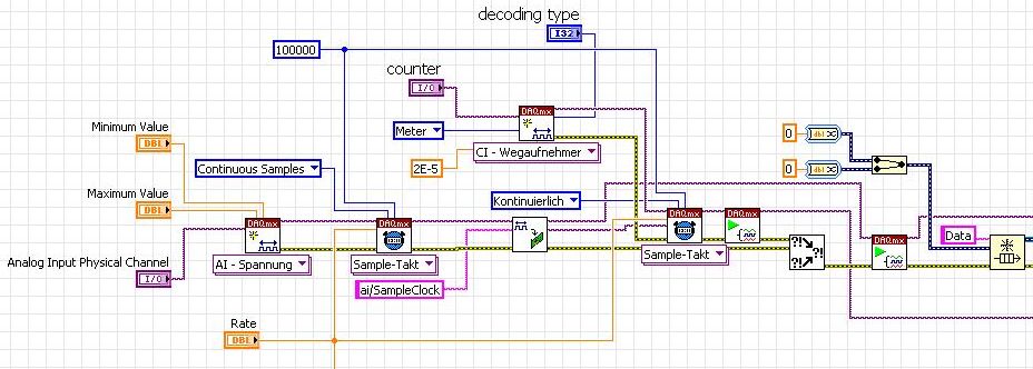

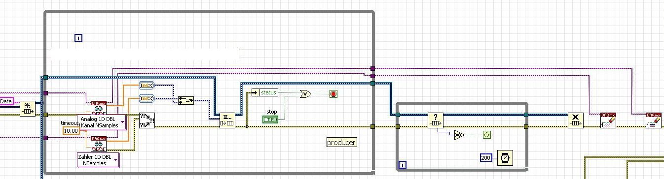

Was ich nun gemacht habe um die CPU-Last und die Speicherauslastung zu reduzieren ist, dass ich nur eine feste Anzahl an Samples lese (hier entsprechend der Samplerate 10x pro Sekunde) und meine Consumerschleife doppelt so häufig abfrage. Dann wird die Signalverlaufsinformationen der analogen Messung extrahiert und den einfachen Doublewerten des digitalen (Counter-)Signals hinzugefügt, damit ich einen Signalverlauf erhalte (scheinbar ist es anders nicht möglich, da der Counterkanal kein Signalverlauf ausspuckt). Danach setze ich beide Signale zusammen und schreibe sie per TDMS schreiben in eine Datei.
Dies ist langsamer als die DAQmx-Protokollierung aber für meinen Fall immer noch ausreichend (~3-6 MB/s).
Später lese ich in einem anderen Programm meine Daten wieder ein, bestimme Offset, Amplitude und Phase, korrigiere die Messdaten und speichere sie erneut. (Dies ist aber eine andere GeschichteWink)

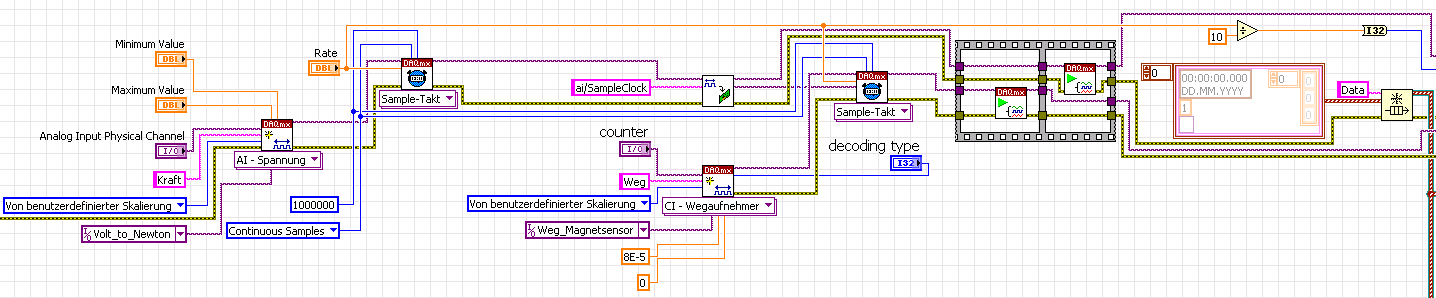

Anbei zwei Bilder. Einmal die Initiierung der Kanäle (digitaler Kanal muss(!) vor dem analogen gestartet werden, damit beide synchron sind) und einmal die Aufzeichnung mit der Kanalbündelung. (Das Blockdiagramm ist nun in LabvIEW 10, da ich einige Systemprobleme hatte und den Rechner neu installieren durfte.)
Das mit den Signalverlaufsinformationen extrahieren und beim anderen Kanal hinzufügen habe ich von hier: NI-Beispiel zur synchronen Datenaufzeichnung
