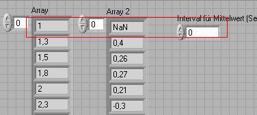

22.04.2010, 18:13 (Dieser Beitrag wurde zuletzt bearbeitet: 22.04.2010 18:16 von Lecojon.)
Beitrag #49
Lecojon Offline
Beiträge: 65
Registriert seit: Apr 2010
spaltenweise Mittelwert rechnen!
/Dummscheiß-An
Hola,
wer möchte kann mal schauen:
Hab da mal so rumgespielt. Ich wollte das Interval für den Mittelwert selbst angeben können. Ab dem Wert 1 ist alles ok,
nur beim Wert 0 spielt das Prog einbisschen verrückt, ich wollte wieder die genauen Zeitwerte nehmen, aber für den ersten Wert im array 2
schreibt er "NaN", das passt nicht mit array 1 zusammen, weil die Werte jetzt um 1 Zeile verschoben sind.
Ich kann das umgehen, indem ich die abgerundeten Zeiten nehme (dann steht halt in beiden arrays "NaN"), gibts da aber ne einfache Möglichkeit wie man da aber auch die genauen Zeiten nehmen kann?
(Wie immer das GIL-file dabeiBig Grin)
Lv85_img
Sonstige .txt  GIL.txt (Größe: 30,11 KB / Downloads: 175)
Sonstige .vi  Untitled_3.vi (Größe: 28,31 KB / Downloads: 199)
22.04.2010, 19:05
Beitrag #50
SeBa Offline
Beiträge: 2.025
09SP1 & 10 FDS
65xxx
Warum willst du überhaupt ein Intervall mit 0 Sekunden mitteln? Macht doch keinen Sinn...
Also fang einfach die Angabe "0" ab und gib dann das ursprungs Array aus.
Gruß SeBa
Rette einen Baum!
