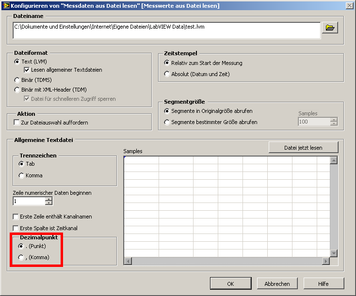

ich speicher in meinem Vi Messwerte über das ExpressVi Messwerte in eine Datei schreiben in einer .lvm Datei. Bei Zahlen mit Kommastellen ist dort ein "." als Trennzeigen und kein ",". Wenn ich die Daten jetzt wieder einlese zweigt er mit die Stellen hinter dem Punkt nicht wieder mit an.
Ist es irgendwie möglich, dass das ExpressVi ein Komma statt ein Punkt verwendet?

und wie sieht die Konfiguration hier aus?
wenn damit nicht gelöst ....dann besser Beispiel hochladen

Zumindestb beim einlesen ExpressVI kannst du das Komma als trennzeichen angeben

Ich muss die Daten aber auch noch anderweitig verwenden und bräuchte desswegen schon beim Speichern das Komma. Das ist mit dem ExpressVi nicht möglich?

du kannst LabVIEW sagen, welches trennzeichen es verwenden soll. Wie das geht, steht in der Hilfe unter: "Dezimalpunkte, lokalisiert"!
Alternativ kannst du auch das trennzeichen von deinem betriebssystem umschalten!

Hallo Niels12,
' schrieb:... Wenn ich die Daten mit dem ExpressVi Daten aus Datei lesen auslese wie kann ich dann "Signale" in ein Array umwandeln? ...diese Frage war aber gut versteckt
mit
und z.B. der Konfiguration
viel Erfolg

Danke mit dem Dezimalpunkt war die Lösung.
