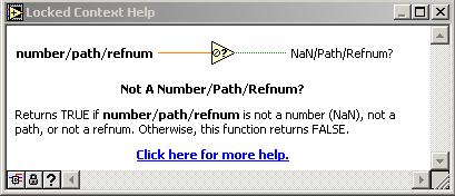

subVI - ist eine Referenz angeschlossen?
in einem sub-VI kann isch z.B. bei einer numeric Control nachsehen ob die im rufenden Programm angeschlossen ist oder nicht indem ich den default-Wert auf etwas setze das nie vorkommt )z.B. -777.777) und dann auf -777.777 vergeichen - so kann ich feststellen ob etwas angeschlossen ist.
Wie mache ich das mit einer Referenz?
Gottfried
hi
damit
toaran
Eine andere Möglichkeit ist, das setzen des Attributes "This connection is" .. "Required". (rechte Maus-Taste auf den Sub-Vi Eingang im Icon oben rechts.)
Damit muss was angeschlossen sein.
' schrieb:hi
damit
[attachment=39702:NAF.JPG]
toaran
Bingo - Danke
