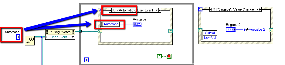

ich habe folgendes Problem: ich möchte ein Event zeitgesteuert ausführen. Dafür benutze ich derzeit die property node val(sgnl). Eigentlich funktioniert das soweit. Nun habe ich aber an mehreren Stellen gelesen, dass property nodes langsam sind und dass die property node val(sgnl) generell vermieden werden soll. In der Tat läuft mein Programm über lange Zeit nicht stabil (die Events werden zwischendurch mal nicht ausgeführt) und ich denke, dass die Art meiner Programmierung daran Schuld ist. Leider weiß ich nicht so recht, wie ich das Problem anders angehen soll.
Im Anhang findet ihr ein Minimalbeispiel für das Problem. Der Benutzer soll die 'Ausgabe' über die 'Eingabe' ändern können. Wird die Zeitsteuerung über 'Start' aktiviert, so sollen sich sowohl 'Eingabe', als auch 'Ausgabe' ändern.
Kann mir jemand einen Rat geben, wie ich das anders machen kann? Die grundlegende Struktur, dass sich 'Ausgabe' über 'Eingabe' ändert sollte beibehalten werden!

Du kannst dein Event auch per Dynamic Event Terminals bedienen. Z.b. hier

Vielen Dank, das hat mir weitergeholfen. Kannte Dynamic Event vorher noch nicht! Habe mein Minimalbeispiel jetzt soweit, dass es das tut, was ich möchte, ohne Property nodes zu benutzen.
Kann man die User Events auch anders weitergeben, als über direkte Verbindungen? Am Eingang des "User Event Create" habe ich jetzt meine Eingabe angegeben. Dabei ist ja aber nur ein Dateityp verlangt oder? Dieser wird aber später gar nicht mehr verwendet. Wofür braucht man diesen Dateityp? So ganz bin ich da noch nicht durchgestiegen. Ich habe probiert aus dem "User event out" einen Indicator zu machen und diesen dann an das "User Greate Event" anzuschließen, doch leider gibt LabVIEW dann beim Ausführen dieses "User Greate Event" eine Fehlermeldung aus (An input parameter is invalid).

(27.07.2011 18:49 )Puma schrieb:  Kann man die User Events auch anders weitergeben, als über direkte Verbindungen?
Ja, z.b. über Globale Variablen:
Dymanic Events with Global Variable:
http://forums.ni.com/t5/LabVIEW/Can-not-...999/page/2
Die VI's dazu sind auch angehängt.
(27.07.2011 18:49 )Puma schrieb:  Am Eingang des "User Event Create" habe ich jetzt meine Eingabe angegeben. Dabei ist ja aber nur ein Dateityp verlangt oder? Dieser wird aber später gar nicht mehr verwendet. Wofür braucht man diesen Dateityp? So ganz bin ich da noch nicht durchgestiegen.
Habe mal dein Beispiel umgeschrieben, um dir zu verdeutlichen, wie das Ganze funktioniert:
Über den Eingang am "User Event Create" legst du sowohl den Datentyp fest, also auch über das Label den Namen des Events. Wenn du nun dieses Event alleine in einem Eventcase aufrufst, kannst du direkt über den Name den neuen Wert benutzen.

Vielen Dank! Habe dabei viel gelernt.
Meine fertige Version habe ich nochmal für Leute, die ein ähnliches Problem haben, angehängt.
