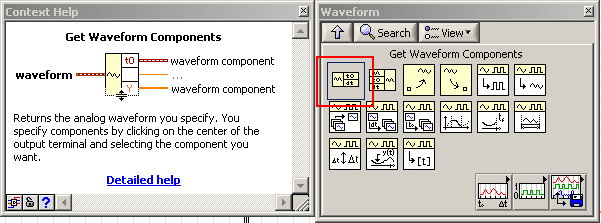

hallo zusammen,
ich bekomme über den DAQ-Assistenten 10 Signale als waveform array. da ich mit diesen rechenoperationen mit normalen dbl-arrays durchführen möchte, würde ich gern die signalverläufe in einfache dbl-arrays umwandeln. kann mir da jemand helfen?
vielen dank

waveform-array in dbl-array
Ohne das VI angesehen zu haben.
Hiermit:
"Get Waveform Components" in der Programming->Waveform Palette (siehe Screenshot)
Gruss,
c
Das habe ich auch schon versucht, aber damit bekomme ich immer nur eine Komponente und nicht alle 10...
' schrieb:Das habe ich auch schon versucht, aber damit bekomme ich immer nur eine Komponente und nicht alle 10...
Das DDT Format (blauer Draht) ist einfach Mist. So kommst du an die einzelnen Kanäle.Wink(Am besten gleich weiterlesen im Thread.)
Besser du hörst auf Jens und machst deine Erfassung ohne Assistenten.
Gruß bavariia
Und wieso bekommst du nicht alle 10? Genau, weil sie in arrays abgelegt sind! Dh du musst durch die Arrays itterieren.
Aber halt dich, wie bereits erwähnt, an Jens' Vorschlag!
