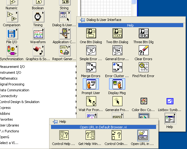

Hi
ist es moeglich, von LabVIEW aus eine webpage im Windoofstandardbrowser zu oeffnen ? Ich haette gerne einen "go to homepage" button in meiner Anwendung.
sry hat sich erlidigt. geht ja ueber die command line. jetzt muss ich nur noch rausfinden wo in der registry steht, wo der browser ist.

würde auch über ActiveX gehen....Wink

Ja. Und wie, das seht ihr hier Lesen.

Hier gibt es ein VI, das nicht über ActiveX arbeitet, sondern öffnet den Default Browser, muss also nicht unbedingt IE sein, sondern auch Firefox oder Mozilla.

Cool..... Wieder was neues gelernt. :top:
