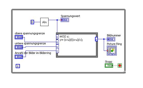

dank des denkanstoss von eq hier nun meine lösung falls sie noch jemanden interessieren sollte...............
schönen tag noch

das bild fehlte............

' schrieb:dank des denkanstoss von eq hier nun meine lösung falls sie noch jemanden interessieren sollte...............
schönen tag noch
Kein Denkanstoss, sondern Lösung.
Nicht eq, sondern eg (aber kein Problem, man sieht es wirklich schlecht).
Gut dass es klappt.
