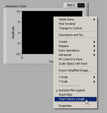

vielleicht kann mir jemand weiterhelfen. Ich möchte eingelesene analogwert der letzten 15 Minuten in einem Plot darstellen. Mit meinem Programm kann ich aber nur die letzten 10 Sekunden darstellen. Wie kann ich die Zeit vergrößern.
Ich benutze hierfür ein Waveform-Chart.
Gnikre
30.06.2009, 19:29
werte plotten
Chart History Length vergrößern:
In deinem Fall auf 90000.
Oder sich mit einem anderen Diagramm als dem Chart beschäftigen.
