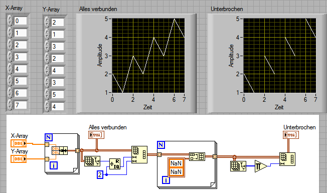

09.05.2010, 18:30
Beiträge: 3.708
xy-Graph, array plotten in mehere, Linien , LV 7.1
' schrieb:Könntest du mir noch ein bisschen konkreter beschreiben ( in einem kleinen Beispiel oder so) wie genau ich das in LV umsetze?
Hm.
Guckst du Bild und VI.
Lv71_img1
Sonstige .vi  XYGraph711.vi (Größe: 64,57 KB / Downloads: 381)

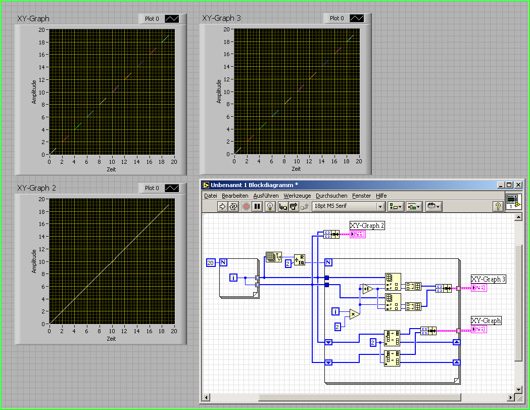

11.05.2010, 17:45 (Dieser Beitrag wurde zuletzt bearbeitet: 11.05.2010 17:47 von Lucki.)
Das geht einfacher. Man muß nur zwischen alle Punkte. die nicht durch eine Linie verbunden sein sollen, einen nicht darstellbaren Punkt mit Wert "NaN" in der X- und/oder Y-Koordinate dazwischenlegen. Also z.B so:
Lv71_img
Sonstige .vi  Linienplot.vi (Größe: 41,36 KB / Downloads: 349)
