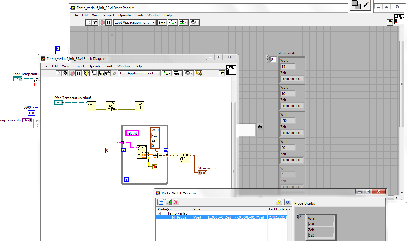

Ich grabe hier nochmal den Thread aus, da ich angefragt vom Threadersteller angefragt wurde wie man den Wert auch negativ machen kann.
Ich verstehe nicht ganz weshalb man bei einem zeitlichen Ablauf, welchen du ja haben willst, einen negativen Wert verwenden willst?
Dein nächster Zeitpunkt wird ja vom aktuellen Zeitwert + deine definierte Dauer ausgerechnet. Wenn der Wert nun negativ ist führt dies ja zu sofortigen ZustandswechselBlink Ist also quasi gleichbedeutend mit 0.
Wenn du etwas früher ausführen willst setzt es doch einfach früher in dein Textfile. Zeitreisen ist nämlich nicht mal mit LabVIEW möglichWink
Falls ich eine falsche Annahme getroffen habe lasse ich mich gerne aufklären!
Gruss Marc

Negativ im Wert, nicht in der Zeit Wink
Ich habe versucht, ne Datei einzulesen, die als 4ten Punkt einen negativen Steuerwert rausgibt, und nach dem dritten Punkt wurde das auslesen eingestellt...

(22.12.2011 17:49 )narrentanz schrieb:  Negativ im Wert, nicht in der Zeit Wink
Kannst du mir ein Textfile hochladen bei dem das auftritt? Kann das bei mir grad nicht reproduzieren...
Gruss Marc

Bitteschön:
0.0 .txt  Einstellungen.txt (Größe: 58 Bytes / Downloads: 286)

Bei mir funktioniert es mit deiner Text-DateiBlink
Mein Resultat sieht so aus:
Könnte es evlt sein, dass du den Wert in einem Integer-Datentyp ausliest?
Gruss Marc

RE: zeitabhängiger Wert
Also. An sich hab ich das alles genauso wie du.
Bei meinem Wertepaar mit negativer Temp. spuckts mir nen Fehler 85 "In String suchen (arg 2)" aus.
Ein kurzer Blick in Argument 2 sagte mir, dass ich mit ":" statt mit ";" abgeschlossen habe. ARGH!
Es tut jetzt genauso wie es soll. Hat wahrscheinlich wirklich die 2 Wochen Urlaub gebraucht, dass ich mal auf die Idee kam, da nachzuschauen.
Trotzdem nochmal Danke Smile
