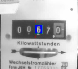

Ich habe ein problem mit ziffernerkennung unter webcam.Mein Projekt ist,ein aktueller Wert von ele.Zähler soll unter webcam ausgelesen werden.Also ich muss folgendes machen:
1.OCR Training
es muss die 10 ziffern (0-9) von Zähler richtig auslesen,deswegen muss ich vorher diese ziffern train lassen.ich habe jede einzele Ziffer getraint,aber ich weiss nicht,wie erkennt das Programm gleichzeitig mehre Ziffern auszulesen.(siehe bild 01,02)
2.Set ROIs in the image(siehe bild 03)
Ich habe keine Ahnung wie kann ich richtig ein ROI einstellen.z.B.bild 01,wie kann ich also 4 ROIs für die 4 Ziffern richtig einstellen?Kanns jemand mir ein richtig Code hier anhängen?

Geh jetzt mal davon aus das du mit dem "Vision Development Modue" arbeitest.
Naja mach dir die ROI um die erste zahl und lass dir erst mal das VI für die erste Ziffer generieren. Jetzt musst du das Ganze nur noch in eine For Schleife packen in der sich ein 4-fach Case befindet,folglich wird die Schleife vier mal ausgeführt. ^^
In diese Cases schreibst die Koordinaten für deine 4 ROIs. Die Ergebnisse der einzelnen Schleifendurchläufe musst dann noch dementsprechend verknüpfen oder speichern.
ODER
Du parametrierst richtig(Max Element Spacing und Min Element Spacing.....) und legst die ROI über alle 4 Zahlen.
Die 2te Lösung bekomm ich allerdings selber nicht so ganz gebacken.
