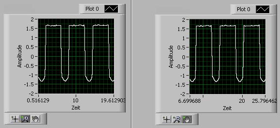

Hi Leute ,
ich habe mal wieder ne Frage bei der ich mir relativ sicher bin das ich die Antwort schon kenne...
Da fragen aber nix kostet ...:
Kann ich irgendwie die beiden unten dargestellten Diagramme so mit einander verbinden das wenn ich z.B. die Zeitachse verändere dieses bei beiden geschieht ?`
( meine vermutete Antwort ist: nein! )
vielen Dank im vorraus ...
Wiggi
19.10.2006, 08:16
zwei Plots synchronisieren
<div align="left">Hallo, Wiggi,
na klar geht das. Über Eigenschaftsknoten des Graphen, da kannst du die Minimal & Maximalwerte der Skalen auslesen und setzen.
Etwas ähnliches wurde schon mal hier im Forum gefragt und von mir beantwortet.
Wenn du z.B. auf Benutzer-Veränderung der Skalen reagieren willst, solltest du die entsprechenden Events verwenden.
Ansonsten kannst du auch "zyklisch" die Skaleneigenschaften des einen Graphen per Eigenschaftsknoten auslesen und im anderen Graphen setzen.
MfG, Jens</div>
