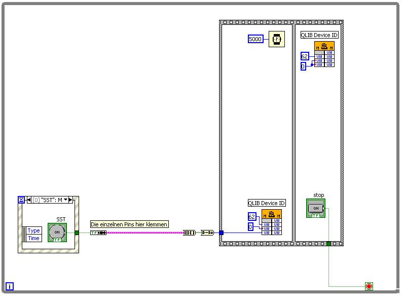

Also ich hab versucht zu die gegebene Anforderung zu programmieren...
bin nur soweit gekommen.... (siehe Bild)
Probleme:
1. Stop taste funktioniert nicht richtig.... habs mal mit Variablen versucht bin aber gescheitert....
2. Wenn ich die Taste länger drück dann funktioniert das ganze gar nicht....
Lv09_img2
PS: @GerdW: Wegen "Und dann auch noch die schlechtesten Dinge davon in deine Routine übernehmen..."... ich weiss ich hätt das besser machen sollen... aber mir gehts grad nur um die Funktion...
Wenn das ganze funktionieren sollte dann schau ich dass ichs verbesser...
"To be or not to be that is the question." - Any programmer knows the answer: 0x2B or (not 0x2B) is 0xFF.

Tastendruck zeitlich steuern
Hallo Stefan,
"1. Stop taste funktioniert nicht richtig.... habs mal mit Variablen versucht bin aber gescheitert...."
Die Stop-Taste wird erst abgefragt, wenn die Event-Struktur ausgelöst wurde. Laut deinem Bild passiert das erst, wenn "SST" betätigt wird.
Btw.: ein einzelnes Bit zu einem Cluster, den Cluster zu einem Array, das boolsche Array zu einer Zahl - da gibt's eine Funktion "Boolean to 0/1" für...
Und (lokale) Variablen helfen ganz ganz selten weiter!
"2. Wenn ich die Taste länger drück dann funktioniert das ganze gar nicht...."
Welche Taste? Was funktioniert nicht?
@GerdW
"Die Stop-Taste wird erst abgefragt, wenn die Event-Struktur ausgelöst wurde. Laut deinem Bild passiert das erst, wenn "SST" betätigt wird."
Weil ich nicht wusste wo ich die Stop-Taste platzieren sollte... Es ist nur ein Versuch!!!
"Welche Taste? Was funktioniert nicht?"
Die SST-Taste... Wenn ich einmal betätige dann funktionierts aber wenn ich länger drauf drück dann nicht.....
Ausserdem geht es auch nach Ablauf der Zeit aus....
