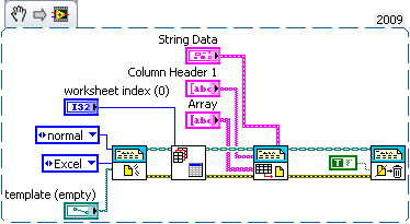

Ich habe eine LabVIEW-Programm geschrieben und möchte nun bestimmte Eingaben in einem vorbereiten Excel(.xls) in bestimmten Feldern (z.B B19) speichern geht das und wie?
Die Eingabefelder sind normale Zahlenwerte.

Aus LabVIEW Programm in Excel schreiben
Sonstige .vi  Excel_Tabelle__ueber_schreiben.vi (Größe: 18,33 KB / Downloads: 1532)
Lv09_img2
snip09

aber nochmal ne frage habe nur ein Zahleneingabefeld möchte das in das Exceldokoment ein eine bestimmtes feld schreiben benötige ich da soviele abfragen
Da kannst Du mein Bsp. doch auch vereinfachen, d.h. die zweite Tabelle (2D-Array) rauswerfen und im ersten 2D-Array nur eine Zahl angeben.

Die Idee hatte ich auch schon, aber da kommt zwei unterschiedliche Datentypen verbunden....
Bei mir nicht.
Sonstige .vi  Excel_Tabelle_ueberschreiben_vereinfacht.vi (Größe: 15,47 KB / Downloads: 780)
Lv09_img2
snip09
