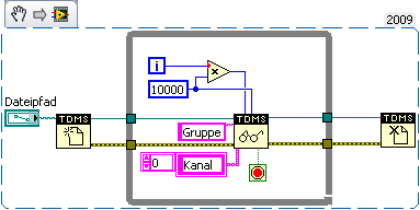

' schrieb:Bezüglich Daten blockweise aus der Datei lesen, weiß ich ehrlichgesagt nicht, wie ich das am besten realisieren soll. Bräuchte eventuell nähere Hinweise
Wie gesagt, mit die Eingängen Offset und Anzahl:

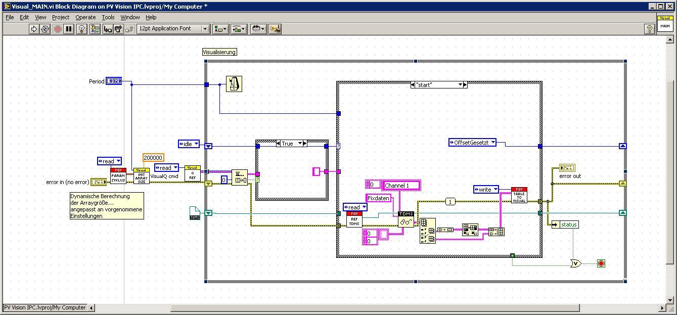

hier mal 2 Bilder von meinen While-Schleifen, die parallel laufen.
While Loop 1: Schreibt die Daten in TDMS
While Loop2: Liest Daten aus der TDMS
Genau im While Loop 2, im angezeigten Case-Struktur, tritt der Fehler auf... wo ich eigentlich eine feste Menge an Daten lesen möchte.
Ich hab das Bedenken, dadurch, dass die While-Schleifen gleichzeitig loslegen, die Daten für Lesen gar nicht vorhanden sind?
Oder lieg ich in meiner Denkweise falsch?
lg
