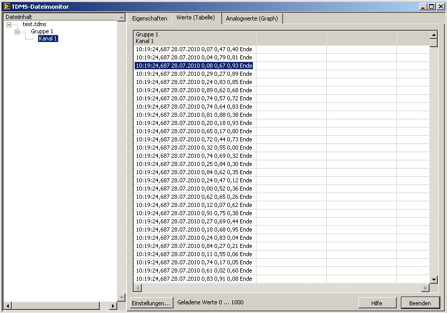

wie kann ich Values horizontal in die Tabelle der TDMS-Files schreiben.
Zu sehen auch im Anhang, die ich über tdms viewer erstellt habe.
Wie kann ich diese Daten in Excel/CSV bzw. in txt-File importieren. Gibt es hierzu bereits eine fertige Funktion?

' schrieb:wie kann ich Values horizontal in die Tabelle der TDMS-Files schreiben.
:hmmBig Grinu könntest die Werte selber lesen und dann auch selber in eine Tabelle schreiben und diese so formatieren wie du lustig bist.
Zitat:Wie kann ich diese Daten in Excel/CSV bzw. in txt-File importieren. Gibt es hierzu bereits eine fertige Funktion?
Es gibt ein Excel Plugin (sogar für OpenOffice gibt'S eins weiter unten).

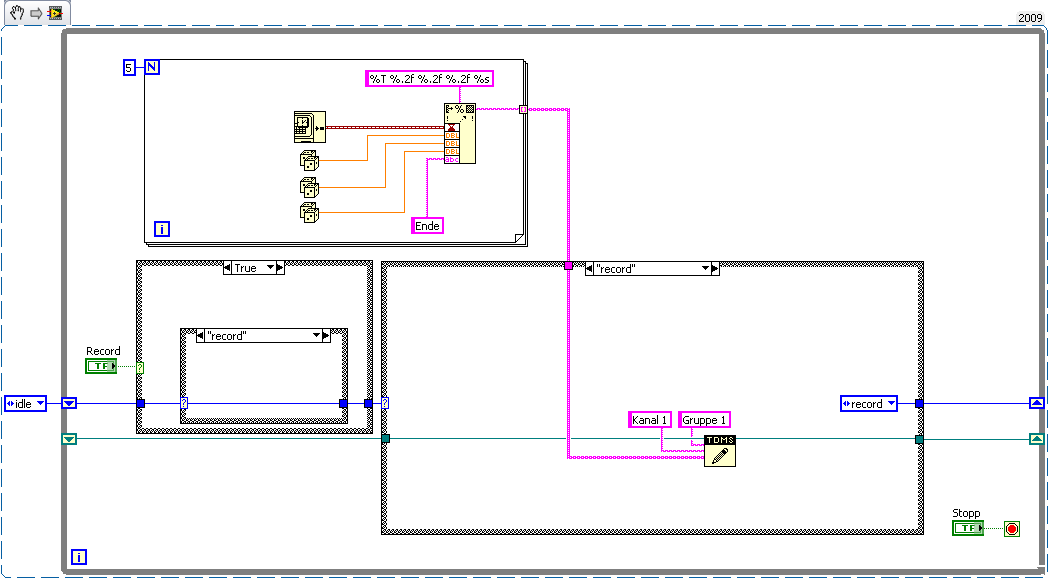

Schön, dass du einen Screenshot vom Frontpanel des tdms-FileViewers hochlädst. Interessanter wäre, wie du Daten in den TDMS-File geschrieben hast!

' schrieb:Schön, dass du einen Screenshot vom Frontpanel des tdms-FileViewers hochlädst. Interessanter wäre, wie du Daten in den TDMS-File geschrieben hast!
Hallo Jens,
hier ist mal so ein Testversion meiner Software. [LabVIEW 2009]
Sonstige .vi  tdms_viewData.vi (Größe: 6,3 KB / Downloads: 470)
Sonstige .vi  Test_WriteToDatafile.vi (Größe: 22,51 KB / Downloads: 506)

Zu deinem Programm: Was haste denn da für eine seltsame State-Machine gebaut? "Stop" und "Read" werden garnicht angefahrenHmm
Und nicht vergessen die TDMS-Datei auch wieder zu schließen!
So ok?

Hallo Dimi,
habe wohl paar fehler eingebaut...
hier ist die neue version...
allerdings verstehe ich nicht die komischen "squares" in der CSV-Datei nicht, die am Ende des Tests erstellt wird.

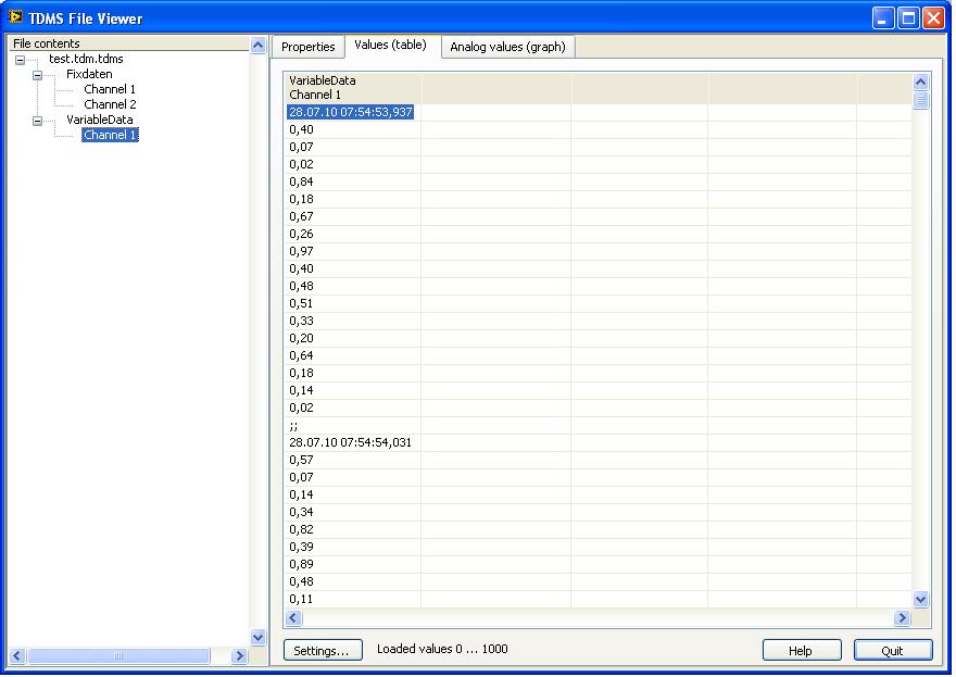

Bei Pfad Control zum Öffnen der TDMS-Datei steht bei dir ...test.csv
Dir ist aber schon klar, dass der TDMS-Stream auch *.tdms Dateien hervorbringt?
BTW: der Fileviewer scheint mir ein bisschen zickig. Auch wenn ich die Messwerte Tab-getrennt formatiere schreibt er trotzdem alles in eine Zelle.
