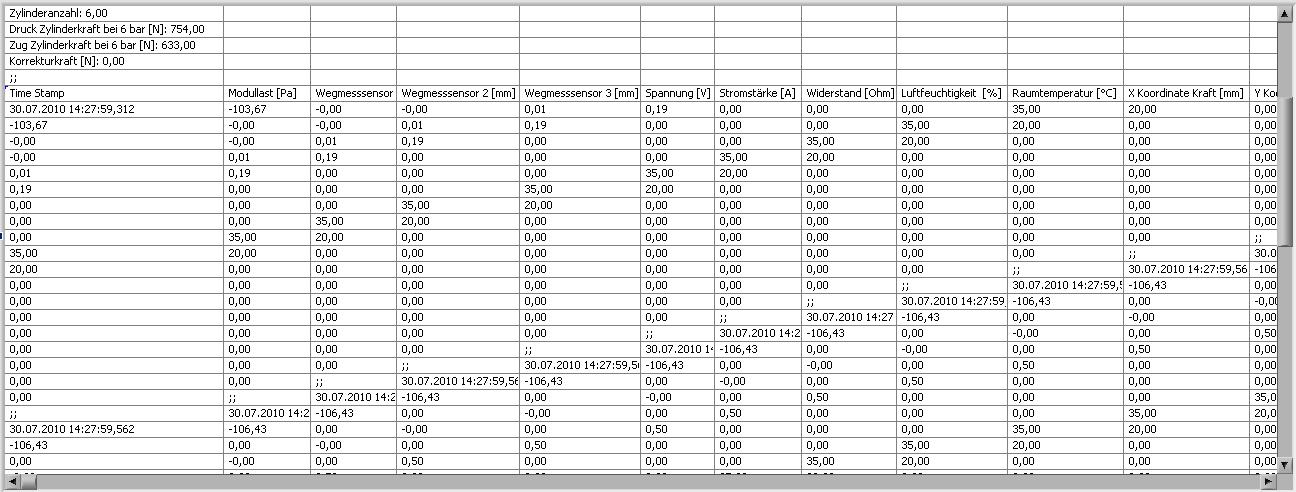

Hallo dimi,
also Offset und Count geht jetzt bei mir...Nur TDMS erkennt bei mir keine Carriage Return...Wie mach ich das am besten...
(Siehe Tabelle)
Wo die Doppelsemikolons sind, müsste er in die nächste Zeile springen...oder muss ich dies extern verarbeiten?
P.S. Vielen Dank für die Bemühungen bisher

' schrieb:Nur TDMS erkennt bei mir keine Carriage Return...
Warum sollte es auch.
Zitat:Wie mach ich das am besten...(Siehe Tabelle)
Welche Tabelle?

' schrieb:Warum sollte es auch.
Weil die aufgenommenen Messwerte zeilenweise in meine Tabelle (Frontpanel) geschrieben werden...
' schrieb:Welche Tabelle?
Die Tabelle habe ich vergessen hochzuladen. Jetzt ist sie dabei.
lg

' schrieb:Weil die aufgenommenen Messwerte zeilenweise in meine Tabelle (Frontpanel) geschrieben werden...
Ich meinte: Voher sollte das TDMS VI das wissen, was bei dir was bedeutet?
Ich bin grad total ratlos.. allgemein helfen Screenshots vom FP (Tabelle) sehr sehr selten bei der Lösung eines Problems.
Und gegen den besten und wertvollsten und am häufigst genannten Ratschlag (direkt ASCII, nix TDMS) bist du resistent. Dein Gegenargument mit der großen Datenmenge hast du weder praktisch bewiesen noch theoretische Angaben gemacht die TDMS rechtfertigen. Grundsätzlich bin ich auch ein großer Fan von TDMS, aber vor allem auch, weil ich bei den Nachbearbeitung sehr gut damit zurecht komme. Wenn ich weiß, dass am Ende ASCII unverzichbar ist, speichere ich auch entsprechend.
