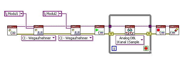

Hallo Dimitri,
ich habe zwar auch noch nichts mit cDAQ gemacht, würde Dir aber ein solches Konstrukt vorschlagen.
Hast Du das in diese Richtung schon mal versucht?
Sind zwar mehrere Einschübe aber nur ein cDAQ. Wenn Du einen zweiten Task startest, ist die Ressource schon reserviert.
Kannst Du eigentlich mit der Highlight Funktion prüfen an welcher Stelle der Fehler auftritt.
Andreas

13.08.2010, 10:48 (Dieser Beitrag wurde zuletzt bearbeitet: 13.08.2010 10:48 von Lucki.)
Daten von mehreren Messkarten gleichzeitig ablesen
Ich denke, daß Du es im Wesentlichen richtig gemacht hast - eine eigene Task für jede Erfassung, genau so steht es in der Hlife. Was aber nicht sein kann: Beide Tasks beziehen sich auf das gleiche Gerät "cDAQ2Mod1/ctr0". Es sind zwar gleiche Karten, aber auf verschiedenen Steckplätzen, und deshalb müßten ihnen auch vom M&A-Epxploer verschiedene Namen zugewiesen worden sein. Wahrscheinlich hast Du das manuell in die Felder eingetragen, das solltes Du nicht tun. Also: Auf das Dreieck rechts des Feldes klicken und dort die Auwahl treffen.

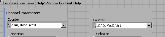

13.08.2010, 12:08 (Dieser Beitrag wurde zuletzt bearbeitet: 13.08.2010 12:10 von jg.)
Ich habe mich mal ein wenig schlau gemacht über das cDAQ-9178 und die 9411-Module.
So wie ich das sehe, kannst du diese Quadratur-Auflösung machen, da das cDAQ 4 Counter hat. Die 9411er sind "nur" DI-Module, ohne eigene Zählerlogik.
Somit musst du für jede Quadratur-Auflösung einen eigenen Zähler auswählen.
Probier doch mal in deinem Bsp aus Post #1 die folgende Einstellung:
dann solltest du rein theoretisch keine Fehlermeldung bekommen.
