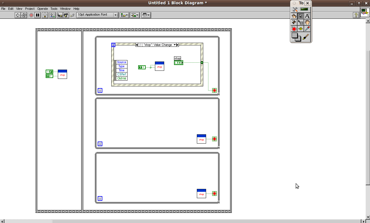

Hallo Zusammen,
ich sitze vor einem Problem seit einigen Tage und finde keine Lösung. Habe auch schon vieles aus den Foren ausprobiert ohne Erfolg.
Zu meinem Problem:
Ich habe 3 While-Schleifen, die parallel laufen müssen.
1. Die erste ist die Main-Schleife mit den Ereignissen (Event-Structure)
2. Die zweite läuft direkt nach dem Start des Programms
3. Die dritte soll erst nach dem Drucken einer Starten-Taste durchlaufen und wieder nach dem Drucker der Stop-Taste stoppen.
4. Eine letzte Stop All - Taste soll alle Abläufe stoppen.
Ich würde mich auf jede Idee, wie man das Problem lösen konnte, freuen.
Ich habe ein Beispiel hochgeladen, benutze Labview2009
Danke an euch.
LG
Jimmy
Sonstige .zip  Parallel_Ablauf.zip (Größe: 29,11 KB / Downloads: 428)

Hallo Jimmy,
da ich dein Beispiel gerade nicht öffnen kann habe ich schnell was zusammen geklickt.
Sauberer geht die Kommunikation der Schleifen untereinander z.B. über Queues (Ereignisstruktur-Schleife ist der Erzeuger, was "Stop All" betrifft und die anderen beiden Schleifen sind Verbraucher.
Ungebremste Schleifen sind auch nichts, aber um grob zu zeigen, wie so etwas lösbar wäre, reicht das Beispiel vermutlich aus. Ich habe es jedoch nicht getestet.

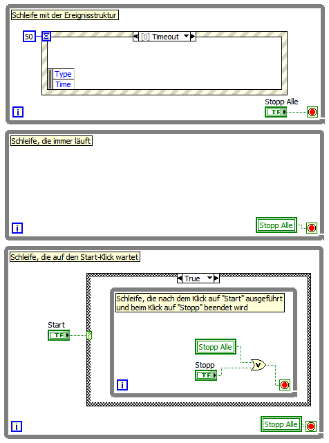

Hallo Jimmy,
wie Falk schon geschrieben hat gibt es viele Möglichkeiten.
Um bei Deinem Ansatz mit den Notifier´n zu bleiben, siehe Anhang Lv09_img2
Ralf
Sonstige .vi  MainVi_RS.vi (Größe: 34,09 KB / Downloads: 716)

Moin Zusammen,
Danke für die 3 Vorschläge. Es ist schön zu wissen, dass es mehere Wege gibt dieses Problem zu lösen. Habe die drei ausprobiert und habe mich sehr auf das Ergebnis gefreuet.
Allerdings soll manchmal beim dem Beispiel von "Mechatronik-Ingenieur" mehrmals auf die Stop-Taste gedruckt werden damit es hält. Sonst funktioniert das mehrfache Starten einwandfrei.
Danke noch an Alle. Smile
MfG
Jimmy

' schrieb:Allerdings soll manchmal beim dem Beispiel von "Mechatronik-Ingenieur" mehrmals auf die Stop-Taste gedruckt werden damit es hält. Sonst funktioniert das mehrfache Starten einwandfrei.
Hm, also "Stopp Alle" müsste beim ersten Klick alle Schleifen verlassen und somit das Programm beenden.
"Stop" müsste beim 1. Klick die innere Schleife verlassen, sofern Start nicht "true" ist. Ist das Schaltverhalten des Start-Buttons auf "Latch" eingestellt, würde ich sagen, dass es funktioniert.
Aber es kann gut sein, dass ich irgendwo einen kleinen Denkfehler habe (kömmt öfters vorWink).
