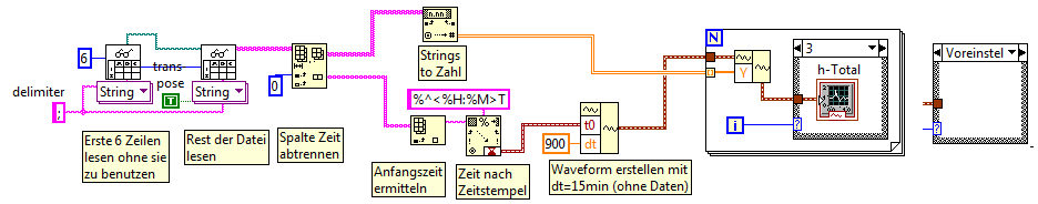

Hey Leute.
Ich bin am verzweifeln. Das ist doch wohl etwas zu komplex für meine Unerfahrenheit. Ich bekomme die CSV's nicht wirklich ausgelesen und dann stellt sich ja noch die Frage, wie ich in LV beibringe, jeden Tag eine neue Datei zu lesen.

csv-Dateien übertragen:
Link zu SMA
Damit hättest du das Problem mit Runterziehen der csv-Dateien gelöst.
Und da du gar so süß gebettelt hast, springe ich mal über meinen Schatten:
Lv09_img2
Sonstige .vi  CSV__s_lesen_Versuch_5.vi (Größe: 16,69 KB / Downloads: 354)

Da will ich mal gnädig sein, aber um dem pädagigischem Aspekt ebenfalls gerecht zu werden, poste ich auch nur Graphiken.

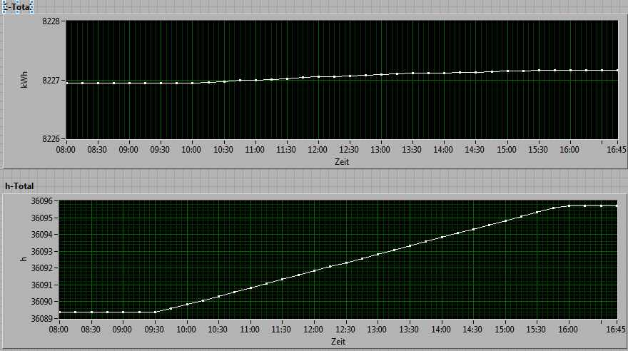

Ich gehe mal davon aus, daß in allen Tabellen die Zeiten äquidistant sind und das dt immer gleich 15min ist. Im äquidistantem Fall kann man das alles mit Waveforms machen, so wie Du das schon versucht hast.
z.B so:

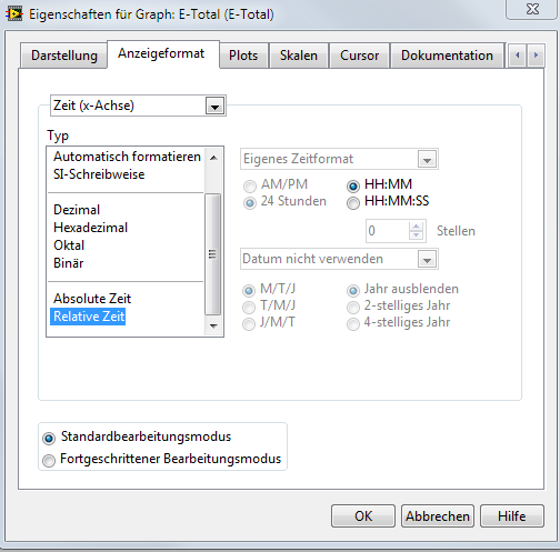

Für die Spalten, bei denen Du eine Graphik haben möchtest, machst Du einen neuen Case und kopierst ein Graphiksymbol hinein. Etwas schwierig ist die die Formtierung der X-Achsen, ich habe es so gemacht:
Das ist nur die Pflicht. Die Küre wäre:
