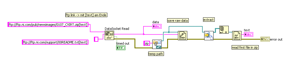

Randbemerkung...
Falls du kein FTP Toolkit von NI hast (das kostet normalerweise extra), kannst du auch mit den Datasocket Funktionen Daten von einem FTP-Server lesen.
Anbei ein kleines Beispiel inkl. unzip Logik
Sonstige .vi  ftp_ds.vi (Größe: 17,4 KB / Downloads: 407)

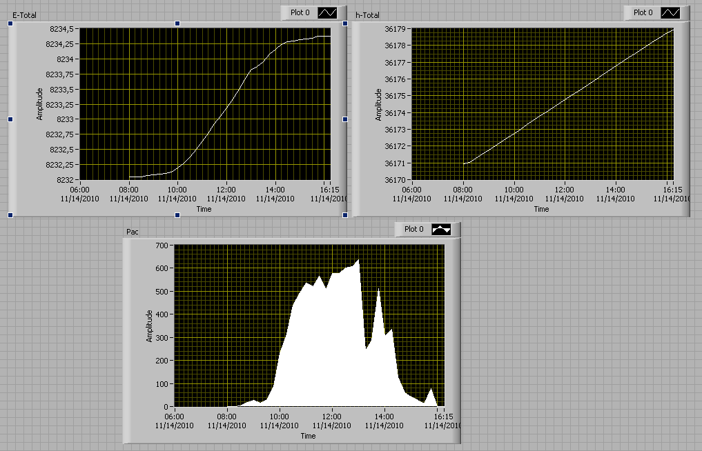

SMA-WR, wusste doch, dass mir das csv-Format bekannt vorkommtWink
Datei komplett einlesen und dann entsprechend behandeln, damit bist du IMHO auf dem richtigen Weg. Dauert aber noch ein wenig, bis du hier landest:
(Erst einmal kein Screenshot vom Sourcecode, wo bleibt denn sonst der Lerneffekt)
Die Datei komplett (per Spreadsheet to Array) in DBL-Zahlen umwandeln, davon rate ich ab.
Erst einmal die Header-Zeilen entfernen aus den eingelesenen Daten entfernen.
Dann solltest du die Zeile die "erste Spalte" gesondert behandeln, da steht die Uhrzeit drin. Dazu kannst du einen Zeilenstring z.B. per "Match Pattern" beim ersten ";" teilen. Alles vor dem ersten ";" behandelst du als Uhrzeit, alles danach als Spreadsheet-String, das kannst du jetzt in eine Zahlen-Array wandeln. Der Format-String sollte zur Sicherheit so lauten: %.;%f
Als Anzeige-Graph schlage ich besser einen XY-Graph vor. Das X-Achsen-Array kannst du dir aus den Zeitwerten der ersten Spalte bauen, die y-Achse aus den DBL-Werten.
