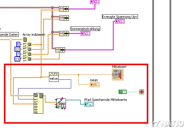

So, nach langer Krankheit bin ich wieder da und versuche mich erneutim Kampf Box Smile
Aber ich bekomme das noch nicht so ganz gebacken mit den Werten. Mittelwert wird ausgelesen, in Array eingelesen, das glaub' ich, hab ich hinbekommen (oder?). Nur fehlt mit laut LV noch ein Anschluss. Aber welcher?
Wie ist es mir möglich, jeweils Abends den Mittelwert zu speichern? For-Schleife drum, die alle 24h aktiviert? Und bin ich eigentlich auf dem richtigen weg mit "in Datei speichern"? Kann ich mir denn da das Format aussuchen, in welches gespeichert werden soll?

(17.03.2011 13:12 )Graf_Nasenbär schrieb:  Aber ich bekomme das noch nicht so ganz gebacken mit den Werten. Mittelwert wird ausgelesen, in Array eingelesen, das glaub' ich, hab ich hinbekommen (oder?). Nur fehlt mit laut LV noch ein Anschluss. Aber welcher?

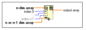

Wenn du auf den gebrochenen Pfeil des Run-Button und dann auf "Show Error" klickst, zeigt dir LV an, dass am "Insert into Array"-VI nicht alle Eingänge verdrahted sind. Zu beheben ist das ganz z.B. so
wenn keine weiteres Element in das Array eingefügt werden sollen.
Dies verdeutlicht auf die LV Kontexthilfe:
Schwarze Eingänge sind erforderlich und müssen angeschlossen werden.

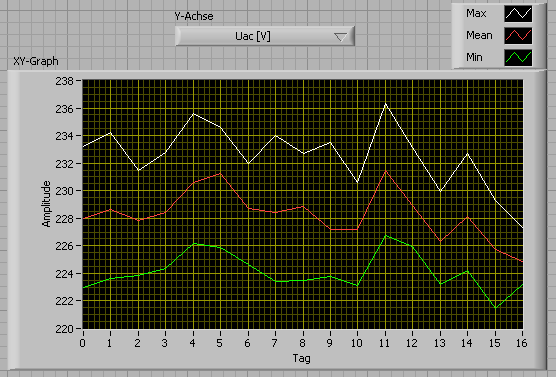

Mal so zusammengeklickt, damit du was zum experimentieren hast...
2009 .vi  MultipleFilesToSingleGraph.vi (Größe: 45,24 KB / Downloads: 269)
Fürs aufräumen und dokumentieren hab ich grad keine Zeit Wink

Hey, Super! Dank' dir, damit kann ich experimentieren und es kommt auch was bei raus! Dais
Und, >oh Wunder<, es funktioniert auch Big Grin
