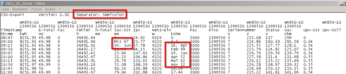

Hab um die Ungereimtheiten in deiner Datei mal rote Kästchen gezogen

Seperator:Semicolon ist IMO keine Ungereimtheit, da ich .CSV-Dateien nicht hochladen darf, diese daher in .txt formatiert habe und da das Semicolon nicht als Trennzeichen vergeben wird.

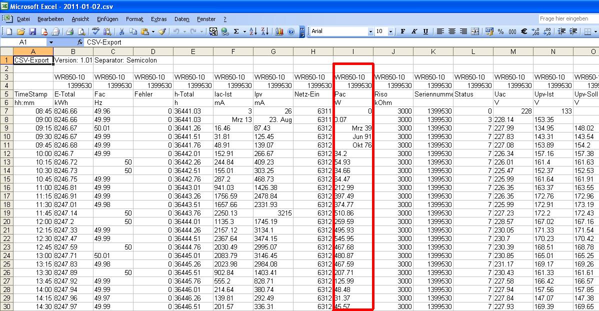

Das hab ich auch ganz vergessen, zu sagen: Ich will NUR EINE SPALTE auslesen und diese als Jahresrückblick darstellen.

Das Problem bei der. txt ist, dass die Spalten verrutschen irgendwie. Anbei schicke ein SC der in Excel geöffneten .CSV-Datei, an der man sich orientieren kann. Nur die rot umrandete Spalte möchte ich aus allen Dateien gleichzeitig auslesen und noch das Sub-VI in Lv09_img2
