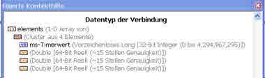

Ich habe momentan ein Problem. Ich habe ein 1 D Array aus 4 Clustern.
Das erste Cluster ist die Zeitbasis (Long)
Die drei anderen sind Y Werte (Double).
Jetzt möchte ich die drei Y Werte mit der Zeitbasis in einem Graphen anzeigen?

Du hast ein 1D-Array vom Typ Cluster mit 4 Elementen. Keine 4 Cluster.

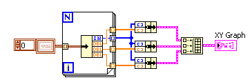

Eine For-Schleife über das Array und mittels 'unbundle' die Daten aus dem Cluster holen und für (z.B. den XY-Graphen) aufbereiten:

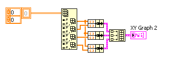

Andere Frage: Kannst du die Daten beim Erzeugen oder einlesen (je nachdem, wie du sie bekommst) nicht gleich als 2D-Array erstellen, dann würdest du dir den Schleifenaufwand und das 'unbundle' sparen:
