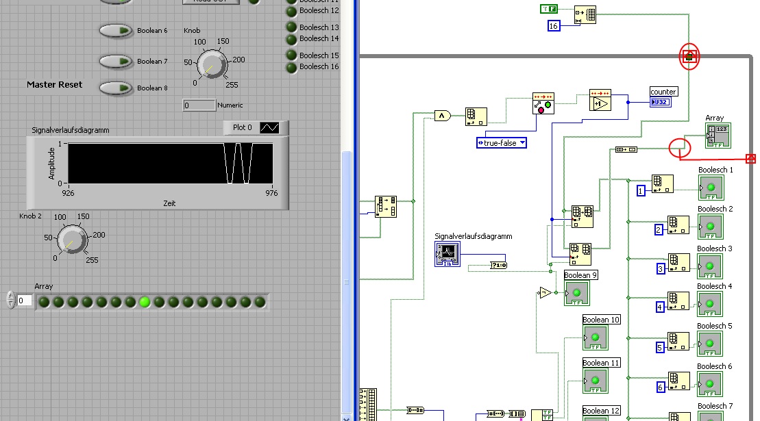

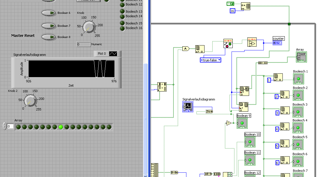

ich habe ein logisches getaktetes Eingangssignal das ich in einem Booleanarray ablegen möchte.
Im Signalverlaufsgraphen wird der Verlauf wunderbar abgebildet.
Das Ziel ist nun mit jedem Zeitschritt das folgende Element im boolean-Array mit dem aktuellen
anliegenden Wert zu belegen. Im Anhang ist ein Screenshot. Mit dem Takt wird auch der Index inkrementiert.
Das Problem ist, dass die jeweiligen Werte zwar im Booleanarray an der richtigen Stelle angezeigt werden bzw.
die LED aufleuchtet aber, mit dem Folgewert werden die vorherigen Werte(LEDs) wieder auf false gesetzt.
Warum ist das so??
Warum wird der letzte Zustand nicht im Array gespeichert?????
Kann es mit dem Initialisierten Array zu tun haben?

Du hast es quasi richtig erkannt.
Du ersetzt immer wieder im selben Array nur einen Wert. (Datenfluss!!)
Wenn du in jedem Schleifendurchlauf etwas verändern willst, dann gibt dan Array per Shift-Register von einem Durchlauf zum nächsten Durchlauf weiter.

Und wie kann ich das mit dem Shiftregister realisieren? Ich weiss wie ich es erhalte,
for-schleife und dann die eingänge zu Shiftregister ändern. Aber ich habe keine Ahnung wie,
ich das auf mein Array anwende. Gibt es dazu irgendwo ein kleines Beispiel wie das mit Boolean-Arrays
funktioniert? Und wo man die initialisierung hinsetzen muss damit nicht immer alles gelöscht wird.

Wenn ich dein Programm richtig verstehe, dann müsstest du nur den Eingang des Arrays durch ein Schieberegister ersetzten. Den Ausgang des Schieberegisters verbindest du dann mit dem Draht, kurz vor der Ausgabe. (siehe Anhang)
Dann wird das alte weitergegeben und du speicherst deinen Wert mit jedem Durchlauf eh in nem neuen Index.

super es funktioniert vielen Dank.2hands2hands2hands
