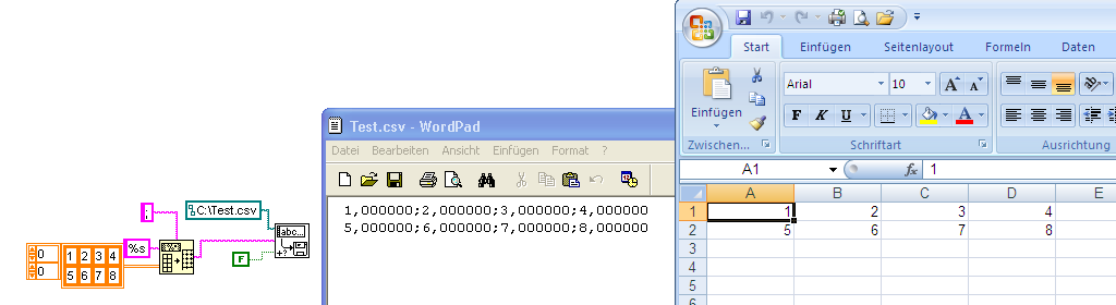

[USER_4 schrieb:' pid='121739' dateline='1311050839']
Gut, ich hab´s mir nochmal angesehen, aber wirklich besser geworden ist es dadurch nicht, außer es war mein ziel, die ganzen komischen zeichen durch semikolons zu ersetzen..
Ähm, du brauchst doch irgendein Zeichen, welches dir die Datensätze sauber trennt. Was ist denn jetzt an den Semikolons auszusetzen?
Übrigends ist die ganze Kette doch durchgänging:
Wenn du damit in Excel Darstellungsprobleme hast, liegt das an Excel, aber nicht an der CSV-Datei Wink

[USER_4 schrieb:' pid='121751' dateline='1311060573']
Wäre aber trotzdem nett, wenn noch jemand ein Lösung fände~
Dann solltest du die aktuelle Version deines VI hochladen. Glas2
So wie von mir und NWOmason gezeigt muss es funktionieren.
Schon mal das erzeugte csv-File in einem normalen Text-Editor angeschaut?
