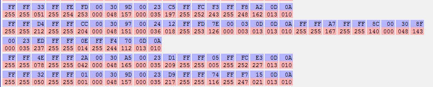

Hallo
ich habe nur eine kleine Frage: kann man der Visa Konfiguration auch beibringen das sie beide - nur auf hintereinanderfolgende CR und LF Trennzeichen
ein neuer Abschnitt beginnt ?
Mein Bitstream sieht so aus: WertWertWertWertWertWertCRLFWertWertWertWertWertWertCRLF
wenn ich nur "LF" als Endzeichen aktiviere bekomme ich immer noch sehr fehlerhafte weil verschobene Werte.
Hat mal jemand einen Tipp wie man das am besten angehen könnte ?

Hallo Ameise,
Das glaube ich nicht. Du bekommst in diesem Fall "Wert...WertCR" geliefert - wo ist da was verschoben?

(03.11.2011 16:22 )GerdW schrieb:  Du bekommst in diesem Fall "Wert...WertCR" geliefert
..und anschließend noch die Stringfunktion "Nicht darstellbere Zeichen entfernen" anwenden liefert: "Wert...Wert"

Danke für deinen Tipp - ich habs anderst herum gemacht - ich verwerfe alle Messungen wenn der Rahmen nicht stimmt und am Ende nicht 0D und 0A steht :-)
woran es liegt das ich viel kaputte Rahmen bekomme weiß ich nicht - entweder sende ich schon kaputte Rahmen oder sie gehen im Puffer schon falsch ein.
(03.11.2011 18:35 )feurigeAmeise schrieb:  Danke für deinen Tipp - ich habs anderst herum gemacht - ich verwerfe alle Messungen wenn der Rahmen nicht stimmt und am Ende nicht 0D und 0A steht :-)
