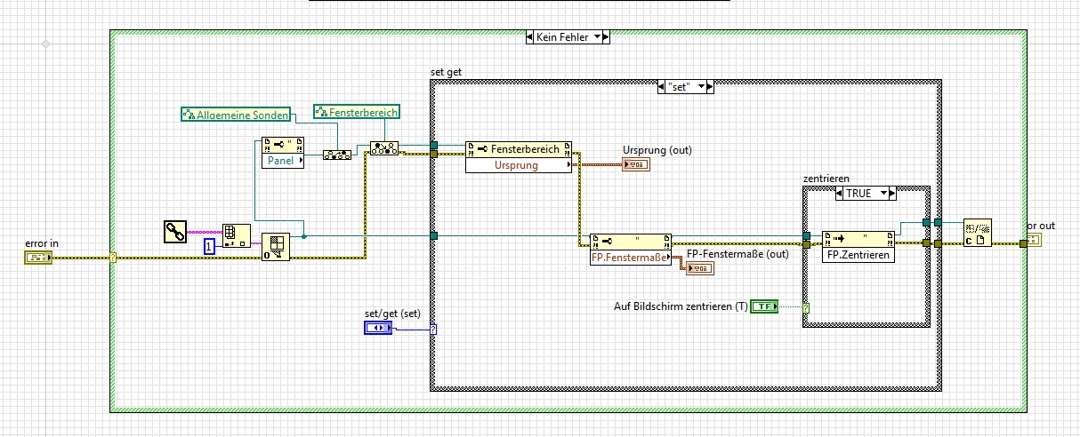

Hm, das mit Call Chain hatte bei mir nicht funktioniert, weil ich Held das aufrufende VI noch nicht abgespeichert hatte. Hab mal angehängt wie ich es nun gelöst habe.

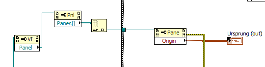

Ich habe ein weiteres Problem:
Ich kriege ja die Ref vom aufrufenden VI. Jetzt möchte ich aber auch die Ref vom Fensterbereich des aufrufenden VIs (für den "Ursprung"-Eigenschaftsknoten). Wie kriegt man das hin, ohne sie per eingang einzulesen?
Ich habe versucht die VI-Ref die ich schon habe mit dem "nach allgemeinerer Klasse" und "nach spezifischer Klasse" umzuwandeln, aber das klappt überhaupt nicht. Ist der Ansatz völlig falsch oder übersehe ich was anderes?
8.5 .vi  UI_window_size.vi (Größe: 36,02 KB / Downloads: 253)
08.02.2012, 13:23
RE: Subvi sucht Referenz/Pfad vom aufrufenden VI?
Das führt aber böse ins Nirvana. Du kannst nicht einfach eine Panel-Refnum auf eine Pane-Refnum umformatieren, vor allem da laut LabVIEW-Klassenhierachie Panes Unterelemente des Panels sind.
Korrekte Hierachie bei einem Panel, welches nur 1 Pane enthält:
08.02.2012, 19:47
phylin Offline
Beiträge: 60
Registriert seit: Nov 2011
Vielen Dank!
Ich dachte ich müsste erst quasi in die "VI-Server" Klasse und dann mich runterhangeln über allgemeine Sonden zum Fensterbereich, weil ich von der VI Klasse nicht dahin komme. Es war auch eher zufall, dass ich diesen Panel-eigenschaftsknoten eingebaut hatte. Das war nur als dummy da drin, damit das kabel nicht kaputt ist (ich war verzweifelt :Big Grin)
