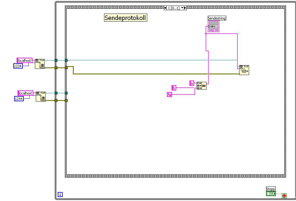

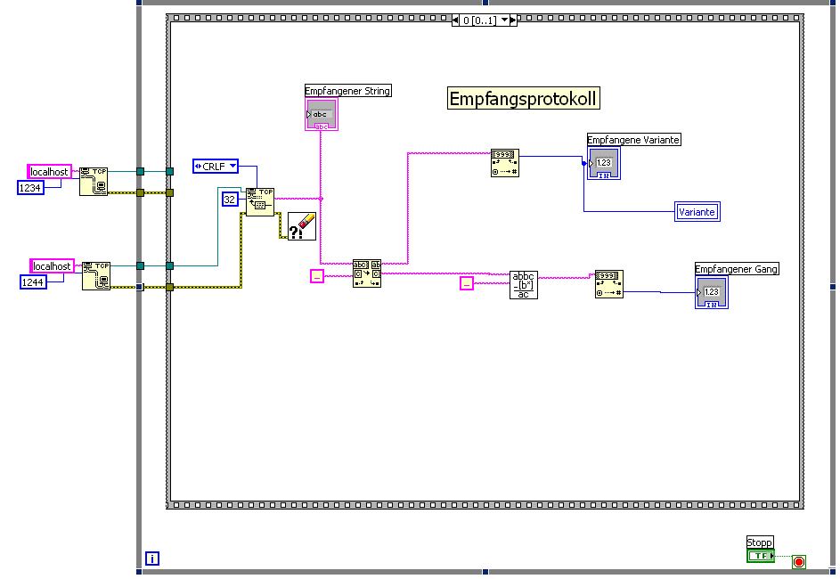

ich habe folgendes Problem und würde mich über Hilfe freuen.
Ich habe ein Programm, welchen über den "localhost" (TCP/IP) Daten an LabVIEW sendet und von LabVIEW empfängt.
Das Senden klappt soweit, jedoch empfange ich nur 1x Daten. Es ist so, als würde diese Routine nur 1x
beachtet.
Im Anhang ist ein kleines Programm zur Verdeutlichung. Wenn es möglich ist, würde ich es ohne listener lösen.
Gruß Daniel
Sonstige .vi  Senden_Empfangen.vi (Größe: 22,57 KB / Downloads: 323)

Habe Screenshots eingefügt. Vielleicht könnt ihr mir damit helfen.

Ich denke du musst das Senden und Empfangen in zwei parallelen Loops machen. Und wie hier schon einige gesagt haben musst du "richtig" empfangen. Wir wissen ja nicht wie das Protokoll aussieht, deshalb kann keiner eine genaue Lösung vorschlagen.
Zum welchen Mal schon:
Es gibt drei Methoden die Daten über TCP/IP zu empfangen CR/LF, Imediatly und Buffered. Lese genau in der LV-Hilfe was das bedeutet und schaue dir die Beispiele an.
Wo das Problem bei deinem VI liegt kannst du erkennen in dem du die gelbe Lampe einschaltest.

Was hat es denn mit der unterschiedlichen Verwendung der zwei Ports aufsich?
Einfacher macht es das Debuggen Deines Programms sicher nicht.
Gruß,
Rob
PS: Hast Du mal während des Testens mit Wireshark(Ethereal) oder einem vergleichbaren Paket-Sniffer die Kommunikation beobachtet?
