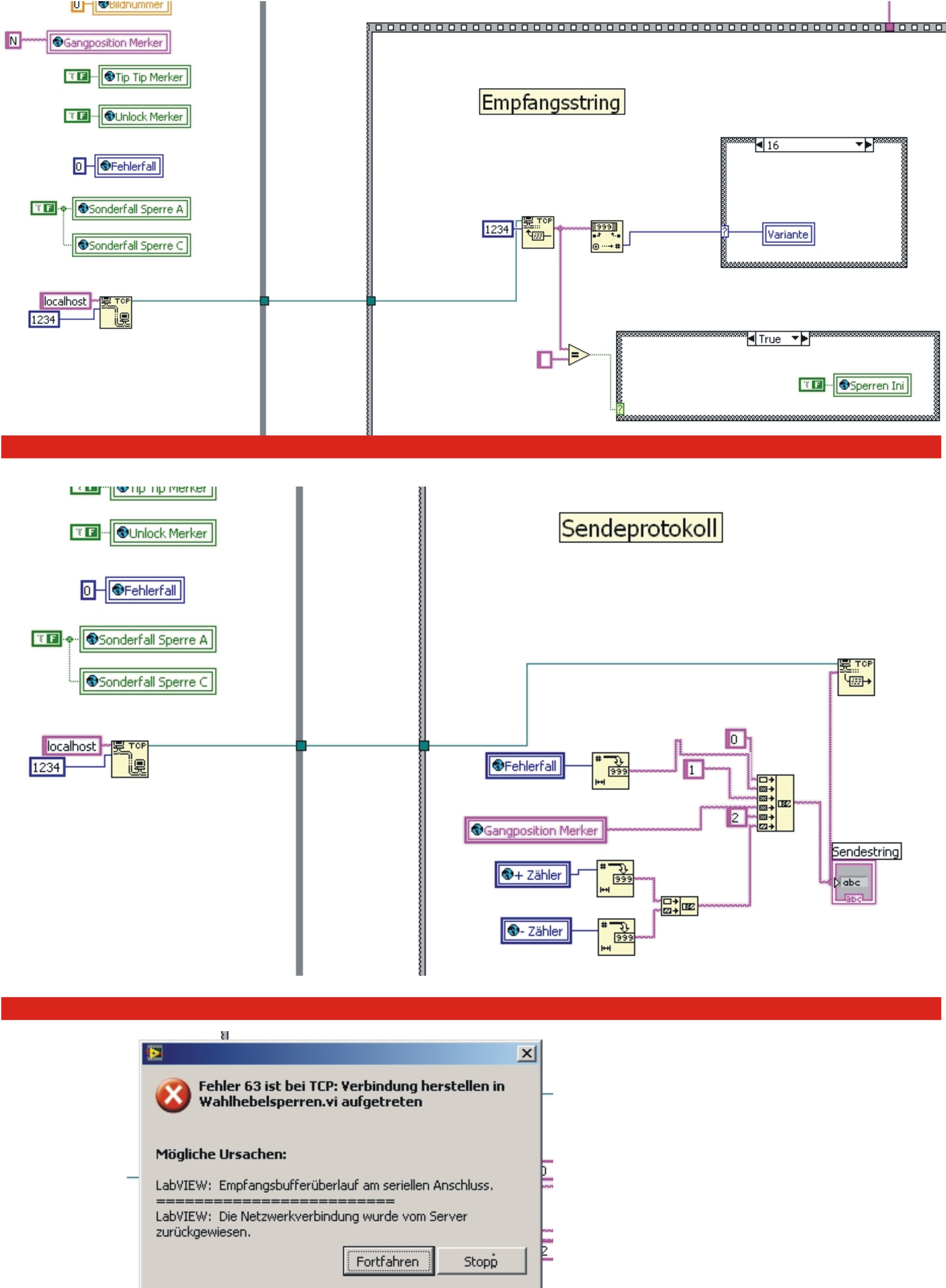

vielleicht kann mir hier jemadn helfen.
Möchte einen String über eine TCP Verbindung senden und Empfangen. Ziel soll der localhost mit der Portnummer 1234 sein.
Hiermit will ich Daten aus LabVIEW einem anderen Programm zur Verfügung stellen.
Empfangen funktioniert, jedoch macht das Senden Probleme. Der Aufbau ist der identsiche wie bei Empfangen, mit dem
Unterschied, dass TCP schreiben eingefügt wurde.
Beim Ausführen erfolgt Fehler 63.
Lesen und Scheiben sind in einer Sequenz hintereinander.
Füge beide Sequenzen mit der Fehlermeldung bei.
Mev

Das "Grund-Problem" bei der TCP/IP Kommunikation ist: wieviele Daten will ich schicken und empfangen.
Dafür gibt es 3 Einstellungen: Standard, CRLF und immediately.
Es hat sich bewährt und da gibt es ein Beispiel im Example-Finder dazu (...) vorneweg die Länge des Strings (das sind immer genau 4 Byte) zu senden, diese 4 Byte zu empfangen und daraus wieder die Information zu gewinnen, wieviel Daten denn nun genau empfangen werden sollen.
Des weiteren musst du den Fehler 56 (timeout) abfangen, der periodisch auftritt, wenn du nichts sendest. Das ist dann in dem Fall weniger als "echter" Fehler zu interpretieren, sondern eher als "info", dass nix angekommen ist.

i2dx hat es schon angesprochen. Das wahrscheinlichste Problem ist: wie weiss der Empfänger dass jetzt alle Daten angekommen sind. Dazu gibt es grundsätzlich verschiedene Ansätze. Für Text basierte Protokolle wird dabei meist ein <CR><LF> Zeilenumbruch angefügt. Für binäre Protokolle wird meist im Datenstrom eine explizite Länge vorangestellt oder ein spezifischer Character reserviert als Ende-Zeichen.
Wenn Du die default Einstellung bei TCP Read verwendest beendet LabVIEW den Lesevorgang automatisch nach dem Lesen der entsprechenden Anzahl Bytes oder dem Timeout und liefert Dir die Daten zurück. Falls Du ein Text basiertes Protokoll hast wäre es aber wahrscheinlich sinnvoll den TCP Read Mode auf CRLF zu setzen, damit das Lesen nicht unnötig bis zum Ablauf des Timeouts hängen bleibt.
Beim Schreiben fügt LabVIEW nicht automatisch ein <CR><LF> ans Ende des Strings, Das musst Du schon explizit selber tun, ansonsten könnte man ja das TCP Write VI nicht benützen um auch binäre Protokolle zu implementieren. Ohne <CR><LF> wartet Dein Client aber wahrscheinlich ewig ohne das eigentlich bereits komplett empfangene Kommando je als gültig zu erkennen.

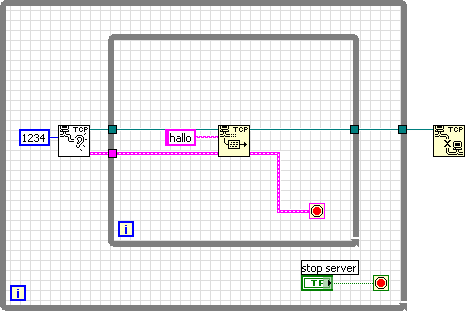

TCP/IP Übertragung ist VERBINDUNGSORIENTIERT. Was bringt dir das Senden der Daten ins Leere?
Um die Daten einem anderen Programm zur Verfügung zu stellen machst du einen Server:
eg

' schrieb:TCP/IP Übertragung ist VERBINDUNGSORIENTIERT. Was bringt dir das Senden der Daten ins Leere?
[attachment=34295:Server.PNG]

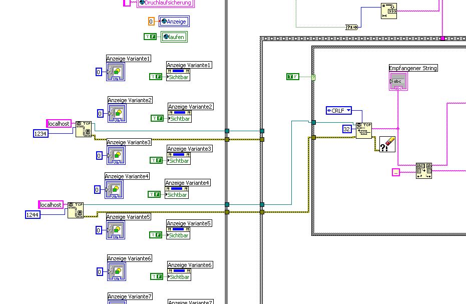

habe das soweit hinbekommen. Nur, dass ich jetzt wieder ein anderes Problem habe. Ich empfange nur 1x!
Der Wert ändert sich nicht weiter, obwohl etwas anderes gesendet wird.
Hatte das gleiche Problem beim Senden. Habe die Verbindungserstellung ausserhalb des Programmes gesetzt und
damit das Problem behoben. Beim Empfangen gestaltet sich das leider anders.
Füge ein Bild meines Empfangvorgangs bei.
Wenn es geht, soll es ohne Listener programmiert werden
Gruß Mev
