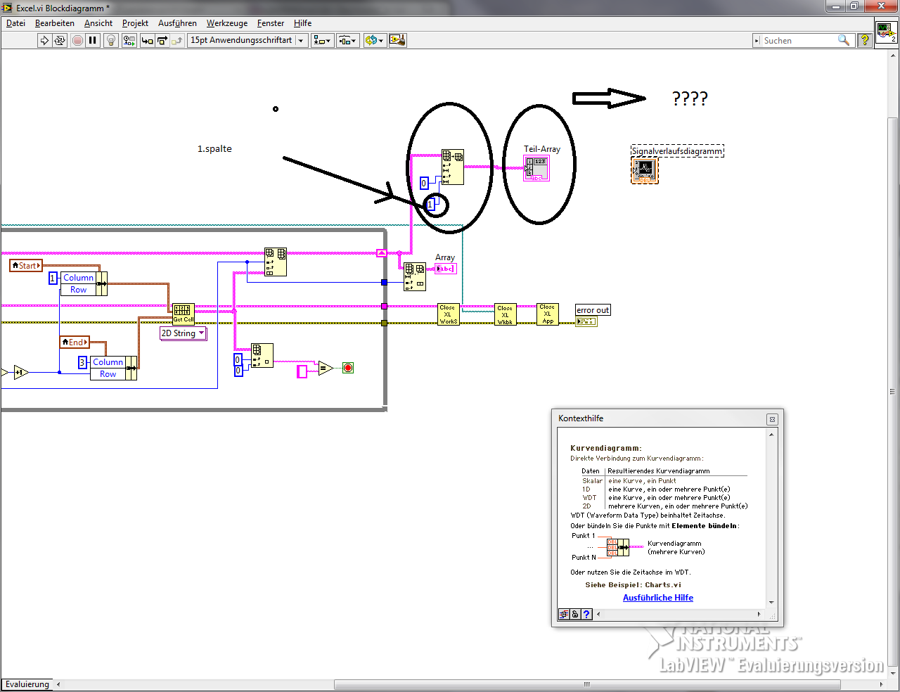

02.03.2012, 11:08
oualid Offline
Beiträge: 10
Registriert seit: Feb 2012
RE: XY Graph
mein problem ist aus meinem array meine x und y spalte rauszunehmen , und die als x-y werte zu definiern ,
ich habe versucht mit einem teil array hier ist der vi , bitte vorschläge
ich bin ganz neu in labview und versuch erst die abc zu finden
11.0 .vi  Excel.vi (Größe: 21,91 KB / Downloads: 265)
02.03.2012, 11:14
Beiträge: 17.533
RE: XY Graph
Hallo oualid,
ich kann leider nicht dein VI begutachten, habe hier kein LV2011 zur Verfügung.
Deshalb Annahmen:
Deine Daten liegen als 2D-Array vor und du schneidest mit der Funktion "Teilarray" daraus 2D-Arrays aus. Diese willst du auf dem Graphen darstellen, was dieser nicht akzeptiert.
Probier doch einfach mal IndexArray, um die richtigen Spalten zu indizieren. Dann bekommst du nämlich 1D-Arrays geliefert...

02.03.2012, 11:40
oualid Offline
Beiträge: 10
RE: XY Graph
Richtig , ich habe mit einem teil array gemacht , indem mein intex und länge eingebe und bekomme teil array , wahrscheinlich 2 d
ist das mein index arry was du meintest ? weil ich diese nicht gefunden habe Ahrg1

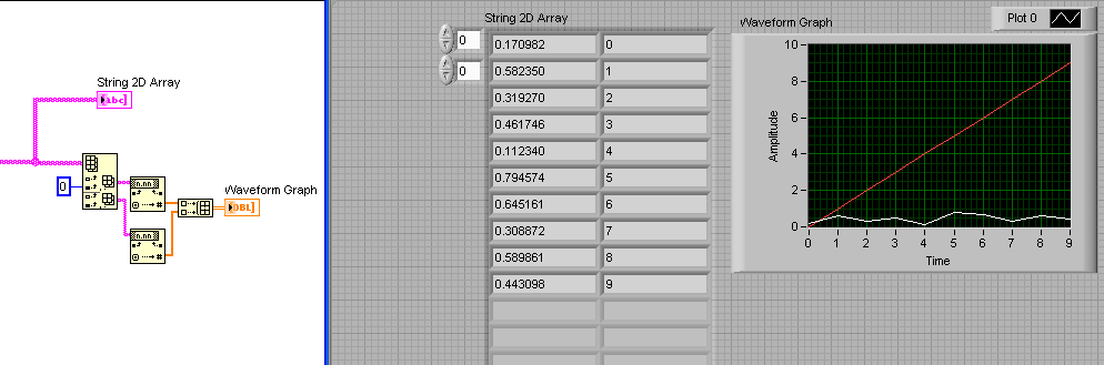

02.03.2012, 11:47 (Dieser Beitrag wurde zuletzt bearbeitet: 02.03.2012 11:48 von GerdW.)
Beiträge: 17.533
RE: XY Graph
Hi oualid,
- Die erste Spalte wird mit einer Null indiziert, mit der 1 indiziert man die zweite Spalte.
- Du verwendest keinen XY-Graph, sondern ein Verlaufsdiagramm aka Chart.
- Du verwendest nicht die Funktion IndexArray, sondern immer noch ArraySubset.
Bitte immer die Namen verwenden, die dir die Kontexthilfe nennt...

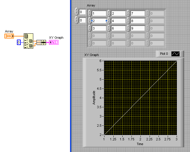

02.03.2012, 11:54
NWOmason Offline
Simultator
Beiträge: 1.078
Registriert seit: Dec 2010
2012.SP1
93047
RE: XY Graph
hier noch ein visuelles Beispiel:
Beste Grüße,

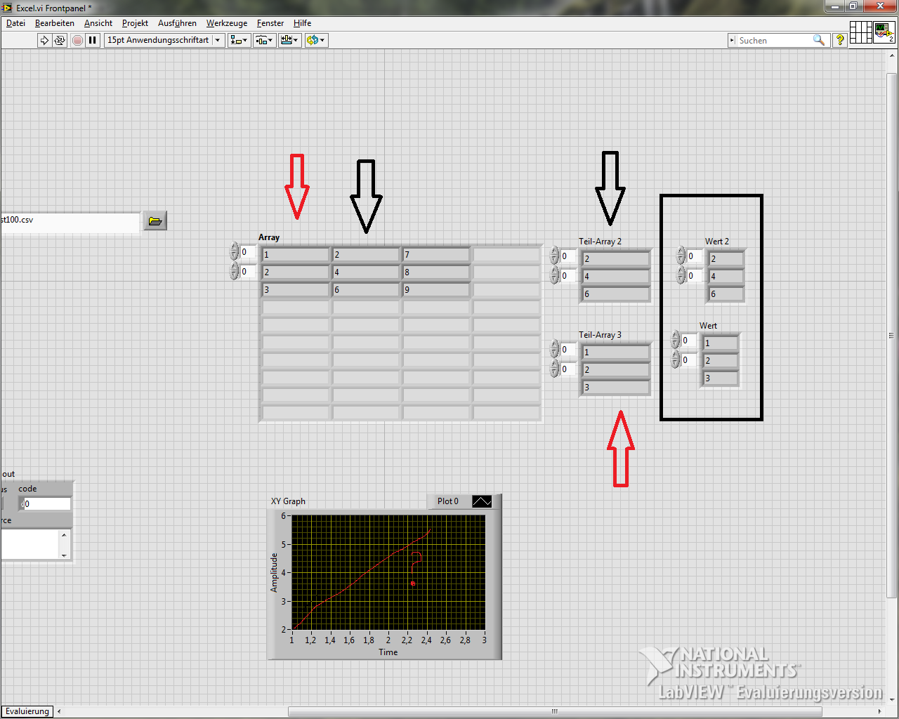

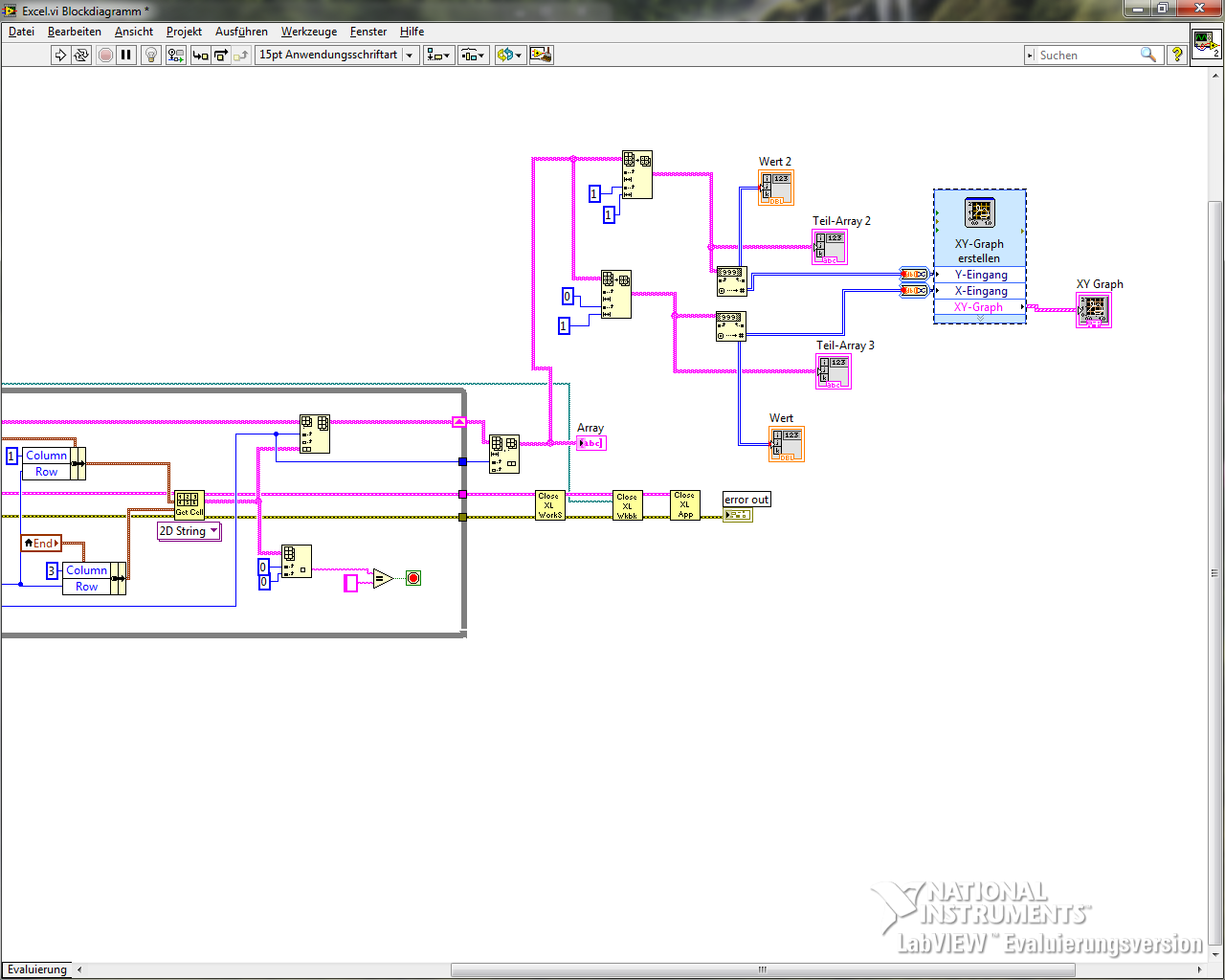

02.03.2012, 15:51
oualid Offline
Beiträge: 10
RE: XY Graph
ja es ist soweit !
bitte schaut die Bilder an , ich krieg nur geraden in meinem diagram
02.03.2012, 16:04
NWOmason Offline
Simultator
Beiträge: 1.078
2012.SP1
93047
RE: XY Graph
(02.03.2012 15:51 )oualid schrieb:  bitte schaut die Bilder an , ich krieg nur geraden in meinem diagram
Was willst du denn jetzt genau haben? Ich werde aus deinen Beschreibungen nicht ganz schlau. Auch mit einem XY-Graph ist dies doch kein Hexenwerk:
