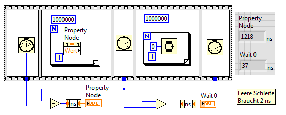

"Probieren geht über studieren". Danach ist der Aufruf von Wait immerhin 30 mal schneller als der Aufruf eines Eigenschaftsknotens - siehe unten. Also Entwarnung, kein Grund zur Panik.
